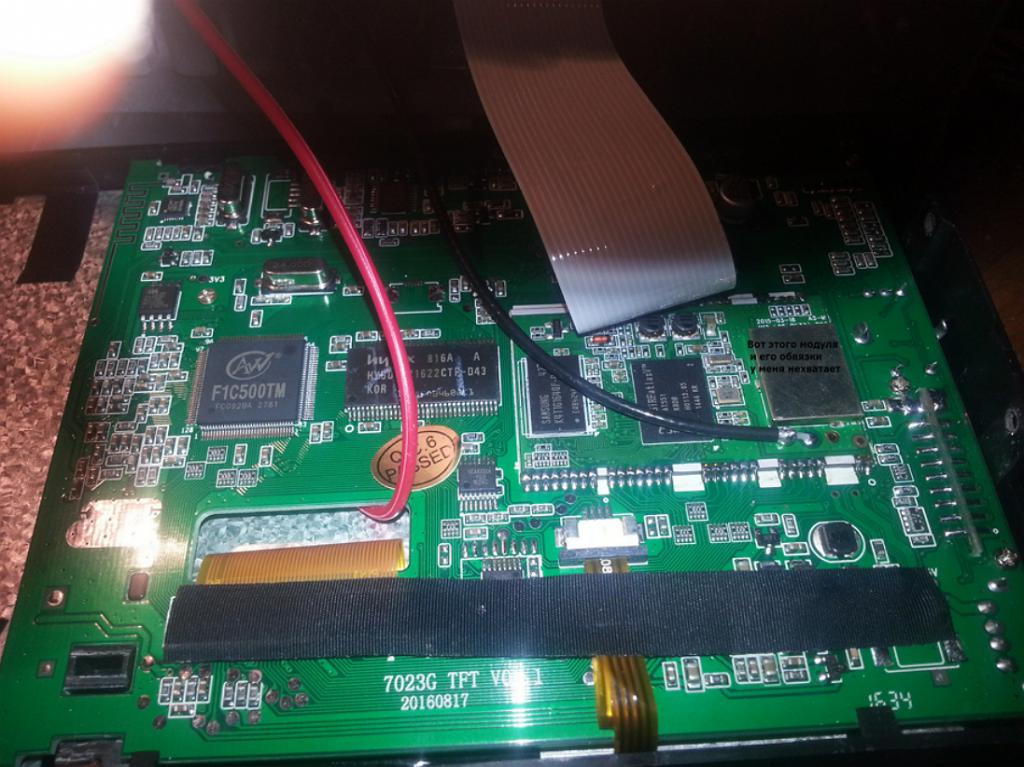

картинки активные и перебрасывают на синий экран,я уже писал что у меня не хватает этих деталек,чё то же самое мне повторять?лучше выложил бы кто то фото платы магнитолы с нави и тв подобную,к примеру 7021G

Что бы работала навигация должна стоять ОС у вас она НЕ СТОИТ забейте Берите с GPS И детальки стоят на другой плате которая отличается от вашей.

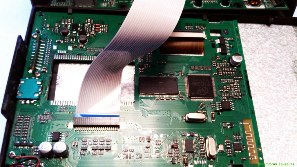

Посмотрел фотку.Который модуль я подписал,у меня он просто не впаян,нет обвязки,сопротивлений, кондёров,с лева двух мелких микрух.К стати как он называется?там сверху видно год выпуска,а ниже не видно.кабель сразу на выход GPS антены идёт или ещё какая сборка из деталек присутствует?У меня там где должны быть выходы на антенны GPS и ТВ есть место под микруху,катушки,кондёрики и сопротивления(возможно тв должно быть)это на плате усилителя нч

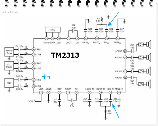

Улучшаем звук на низких частотах,а то он как из ржавого ведра особенно на музыке 80х.Нужно увеличить ёмкость отмеченных кондёров,я просто добавочные напаял сверху.

У вас не впаян GPS модуль и где вы собираетесь его достать, он делается под конкретную модель, кстати модуль древний.

на али поспрошать,напиши плиз марку,что там на нём написано.

память K4T1G164QF модуль GPS SIRF atlas5
