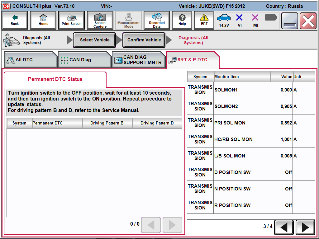

Сообщение от Hunt Посмотреть сообщение
В активных тестах было только клацанье клапанов абс ну судя по описанию.тыкать не тыкал
Активные тесты - не единственное меню, есть еще специализированные. Например, через это работают параметры по трансмиссии как раз на вашей машине:
Мой отчет TOYOTA COROLLA 2004

Старый 06.05.2018, 10:08   #5045
Hunt
Регистрация: 19.03.2018
Регион: 72
Сообщений: 35
Hunt is on a distinguished road
Валентин... Да с коробой вроде всё ясно понятно.. у меня вчера в режиме равномерного ускорения вывалился баг... Мигает лампа курсовой устойчивости... Вот и хотел достучаться до абс , посмотреть скорости на колесах

Старый 06.05.2018, 10:27   #5046
Valentin8080
Регистрация: 17.02.2010
Регион: 03
Машина: Toyota Corolla
Сообщений: 980
Имеется ввиду, что таким же образом могут и другие блоки работать.

Старый 14.05.2018, 17:01   #5048
Mike-Nismo
Регистрация: 18.08.2017
Город: Хабаровск
Регион: 27
Машина: Nissan Skyline ER34 RB25DET NEO
Сообщений: 0
Mike-Nismo is on a distinguished road
1. В TECU-III нет вашего блока CVT. Используйте Nissan Consult-III Plus.
2. Выбор выставляемых значений в меню активных тестов TECU-III не присваивается текущему значению блока, а просто устанавливается первое по списку. Поэтому у вас 0 показывает при повторных заходах в параметры реального времени.
От себя добавлю, в параметрах реального времени будет отображено состояние настройки торможения. Он в списке есть

Старый 14.05.2018, 18:43   #5049
Valentin8080
Регион: 03
Сообщений: 980
Сообщение от Mike-Nismo Посмотреть сообщение
Mike-Nismo, в указанном выше случае параметры реального времени некорректны, так как блок CVT другой модификации, чем то, что есть в программе. Поэтому состояние настройки торможения в параметрах реального времени нет.
