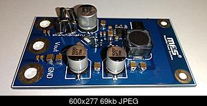

Тестируемый тобою модуль имеет нагрузочную способность до 6А и очень высокую частоту переключения. Для "чистоты" эксперимента предлагаю для тестов ещё один свой модуль на MP1584 с током нагрузки до 3А и частотой переключения в районе 900 кГц.

кондер достаточно только 1000-2000 по выходу дсдс, про диод забудьте, нет смысла греть воздух. по вашим требованиям достаточно одного дсдс mp1584en в стоке. но необходимо перделать систему включения дсдс через EN ( в стоке включено постоянно). Тогда одного дсдс будет достаточно. Хотя я из своей личной практики вынес то, что контроль просадки батареи должен быть.
В вашем же случае самый эффективный способ - постоянный плюс через выключатель присоединить к дсдс, на выходе которого (+4,2В-настроить заранее!!!) поставить конденсатор 1000мФ. Выключать вручную.
