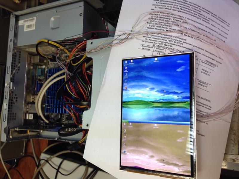

Старый 25.11.2014, 15:54   #497
ua6blo
Регистрация: 20.11.2014
Город: Ростов-на-Дону
Машина: Accent
Сообщений: 31
ua6blo is on a distinguished road
Кто может подсказать? Достал матрицу CLAA070WP03XG http://kanebebe.dip.jp/download/Cort...A070WP03XG.pdf Подключил все работает! Но у нее разрешение 800X1280! Что можно придумать? Что приходит на ум подсунуть EDID с таким разрежением и сделать поворот экрана! Кто бы помог сгенерировать EDID под эту матрицу для 24с02 памяти!??

Нашел EDID куча разрешений на выбор появилось! Разрешения меняются но все равно как бы два экрана! Видимо частота CLK высокая! Уже на знаю что придумать!

Старый 25.11.2014, 18:49   #499
Leobor
Регистрация: 13.05.2014
Город: Воронеж
Регион: 36
Машина: Hyundai S-Fe I
Сообщений: 799
Сообщение от ua6blo Посмотреть сообщение
Частота нормальная, иначе бы изображения не было. Вы слышали, что я раньше сказал? Эта матрица под "книжный" режим. Вы заставили LVDS работать с таким разрешением? Даже если заставите, вряд ли GMA3150 сумеет потом повернуть изображение. Не такой он продвинутый... К тому же еще неизвестно на каком логическом уровне в этой мамке находится LVDS, может он не так гибок как VGA или HDMI
Старый 25.11.2014, 20:56   #500
swao
Регистрация: 15.02.2014
Сообщений: 131
попробуйте прошить такой EDID в eeprom-ку и напишите результат
