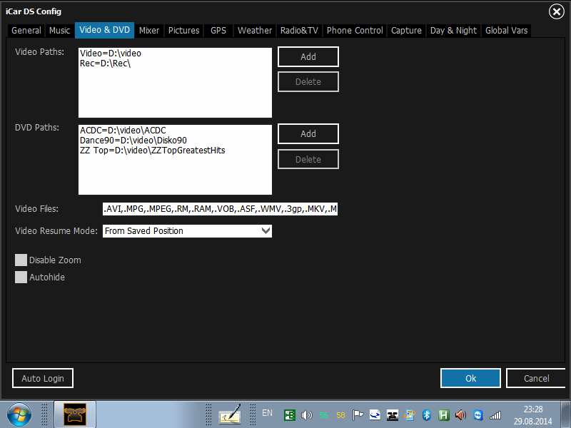

Bersenev, перестал проигрывать в экране DVD файлы из папок с DVD. Из экрана "Видео" эти же файлы играет. Пути в конфигураторе указаны. Отдельно через VLC играет всё.
