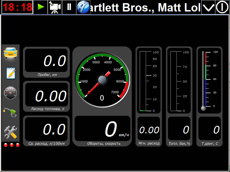

У меня выглядит так...

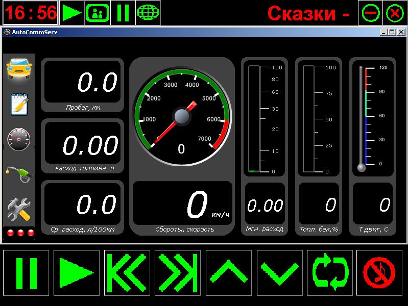

так не получится, ты же нажимаешь на нижние кнопки, которые принадлежат аудиоплееру, он и выходит весь на передний план
и зачем они нужны?
можно только так:
