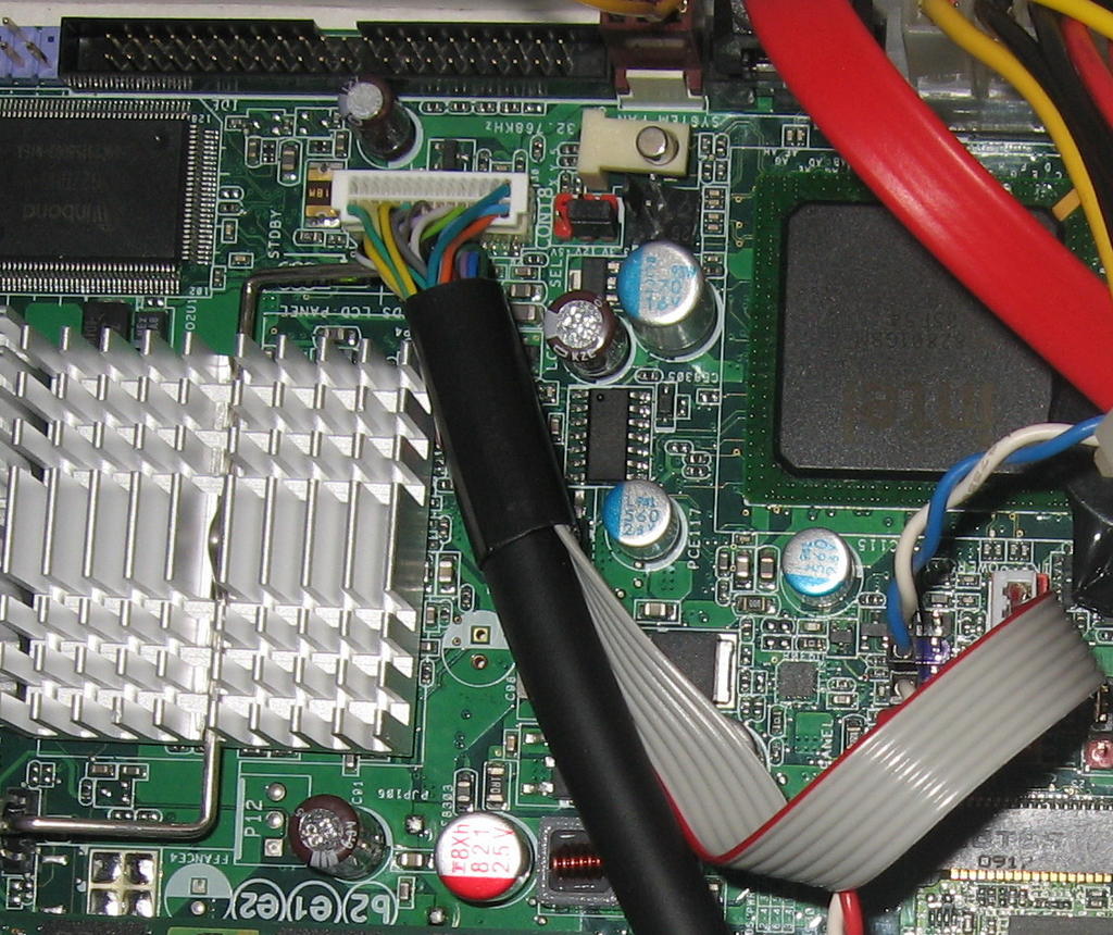

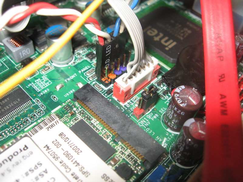

1. купил мамку D945GSEJT на Никсе
2. заказал матрицу CLAA089NA0ACW тут
3. заказал разъемы для матери на фирме которая занимается элект. комп. (еще есть 9 шт.)
4. купил на рынке 1м кабеля 20 жил + экран
5. купил шлейфик от ЖКИ моника с разъемом как на матрице
6. спаял кабель
7. скачал с сайта Intel программку
8. установил в Винде драйвер сделанный в этой программе
все

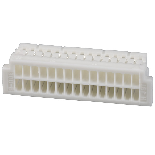

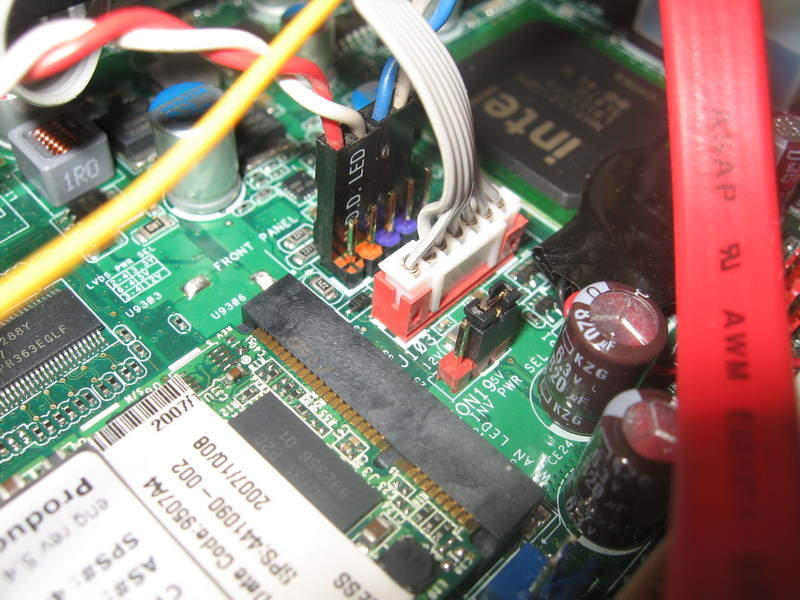

разъемы на мамке
ЛВДС
Vendor: JST

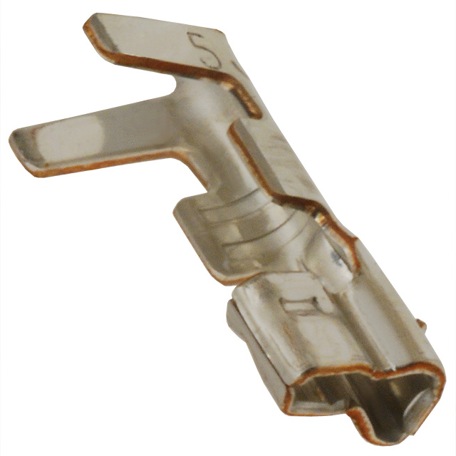

Part Number: SHDR-30V-S-B (разъем)
Part Number: SSH-003GA-P0.2 (контакты)
подсветка

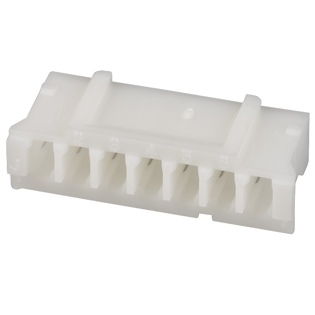

Vendor: JST

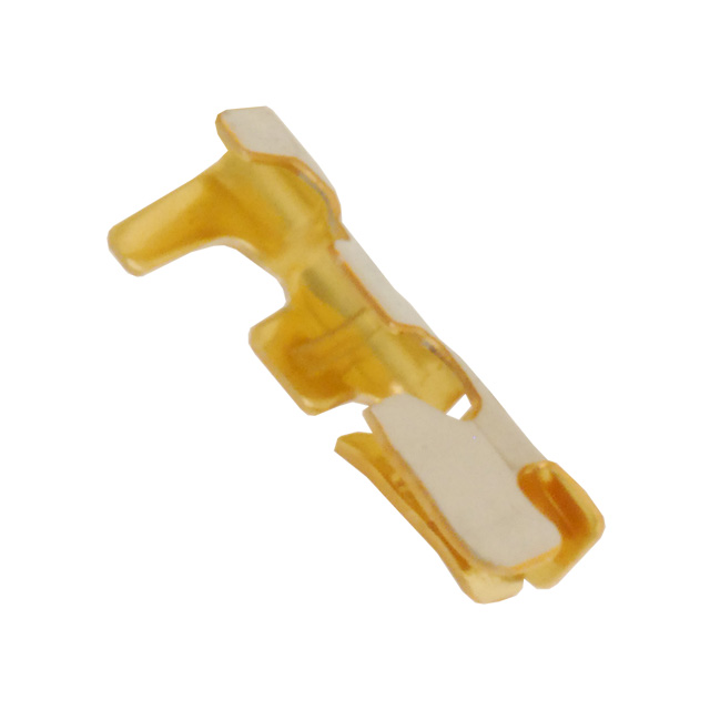

Part Number: PHR-7 (разъем)
Part Number: SPH-002T-P0.5S (контакты)

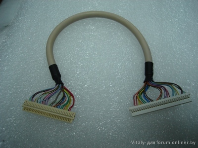

для матрицы покупал шлейфик от ЖКИ монитора в сервисном центре
от LG L1717S вот такой
