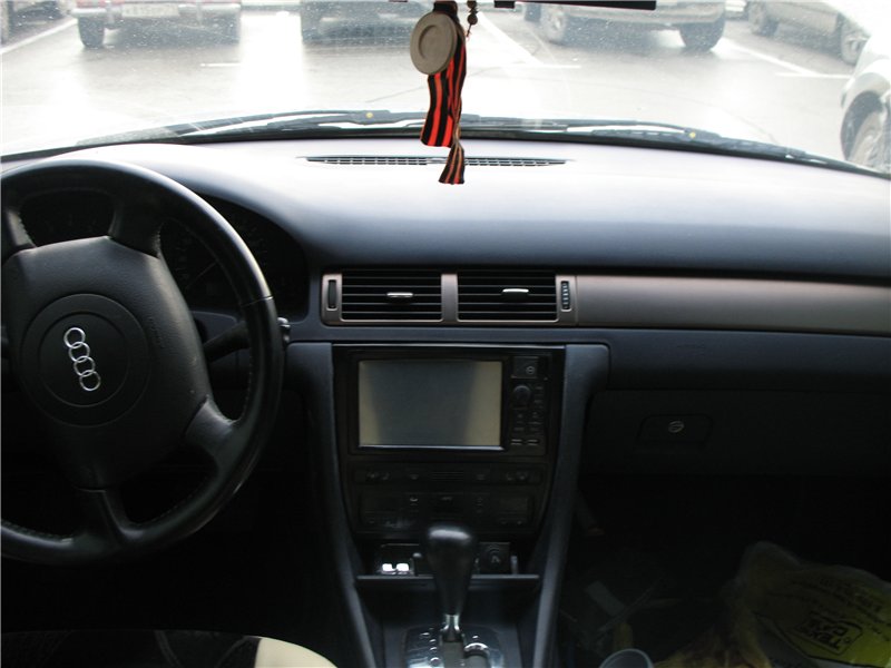

у меня открывается, правда медленно

всё равно мелко очень - фоткай рамку крупным планом - так не понять что там где ...

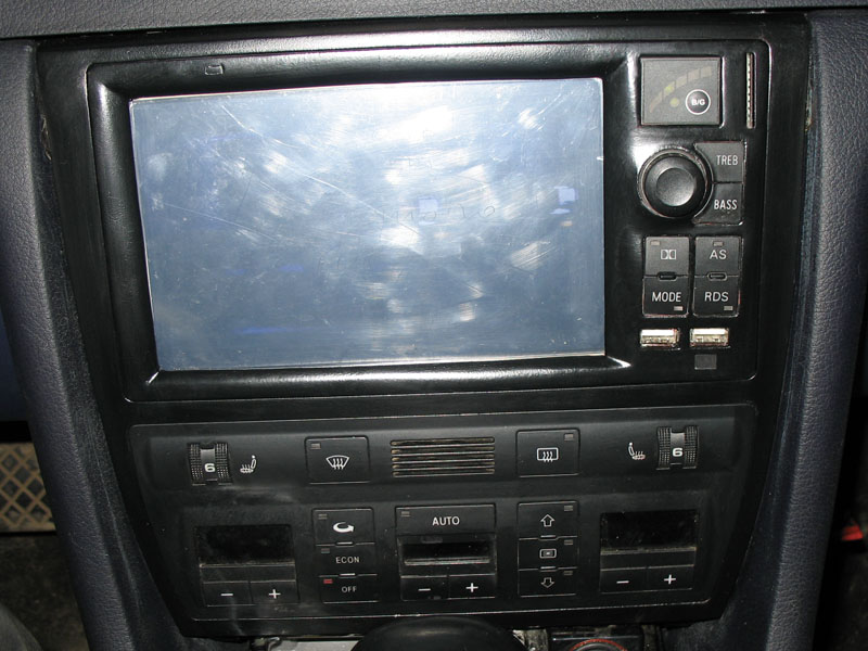

увеличеный вариант панельки. В реали выглядит как на предыдущей фотке. Разница тона окрашеных и не окрашеных элементов не видна практически.

Сообщение от MikkiAN Посмотреть сообщение
Сращивание прошло успешно.
А расскажи поподробнее - что и к чему сращивал
я так понял по фотке рамки, что ты перетащил с магнитофона управление им на рамку около монитора?
Вопрос - а как видеть меню магнитоллы? или ты выкинул магнитоллу всё-таки?
И ещё вопрос - а что там такое над крутилкой серенькое? :-)

Магнитолу выкинул. Надобности от нее - только на экране у спидометра что то выводить, а там у меня вечно воды в омывайке нет. Взял от нее только корпус(для крепления конструкции в торпеде, 6 кнопок и энкодер без обвязки. Потроха корпуса набил переходной платой, USB хабом, картридером, и контроллером клавиатуры и платой обработки кнопки энкодера (кнопку с фиксацией переделал в кнопку без фиксации). Над крутилкой - блок управления газовым оборудованием. Конкретно кнопка переключения бензин\газ и количество газа в баллоне.
Сращивание - соединение всех элементов в 1 устройство. (набил потроха мафона, закрепил экран с рамкой...) Могу подробнее про что нибуть если интересно.
Да, и...поскольку сигналка с автозапуском - когда сажусь в машин, комп уже заведен... тоесть траблов от отсутствия мафона не испытываю.
