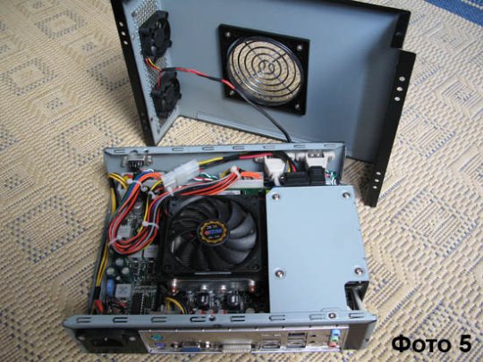

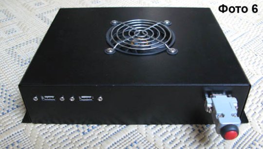

В проекте произошли некоторые изменения:
1. Спасибо -=zds=- за подсказку, оказывается программой IRKey http://www.compcar.ru/forum/showthread.php?t=4959 можно управлять не только пультом ДУ, но и резисторными кнопками, и энкодером. Так что теперь все работает.
2. В летнюю жару умер конденсатор 10000мф/35в в фильтре питания и появилась помеха от генератора. Поставил MYSTERY MAD-GL и помеха исчезла. Понижения качества звучания не заметил.
3. Заменил пластиковый корпус на металлический Morex Cubid 5677B (без БП). Пришлось доработать напильником. Так же в этот корпус не влез фильтр по питанию, пришлось его делать внешним, пока не доделал (Фото 5 и 6).
4. Купил официальную City Guide 3.4 и к ней, чтобы смотреть пробки Megafon 3G modem Huawai E1750.
Подключение производил на основе инструкции от Z@GR http://forum.pccar.ru/showpost.php?p...&postcount=142 за что ему огромное СПАСИБО! Подробности тут: http://www.pccar.ru/showpost.php?p=110693&postcount=6
Из планов на будущее:
- доделать и поставить фильтр по питанию, и посмотреть можно ли будет убрать MYSTERY MAD-GL
- поставить парковочную камеру, наверное придется ждать до весны, так как доступа к теплому гаражу нет :-(
