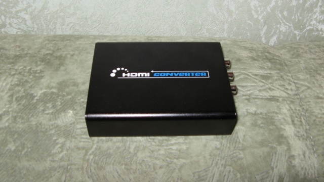

Добрый день, есть вопрос про эти подголовники. Тоже хочу их купить на ебае. В казахстан доставляют вроде бы.
Они ведь имеют только тюльпаны на вход? т.е. композитный вход? Никаких RGB/VGA разъемов? Как вы подключили к компу? Через конвертер RGB-RCA?
tualatin вне форума   Ответить с цитированием
Старый 28.07.2011, 14:40   #45
Azimut
Регистрация: 09.05.2009
Машина: Dodge RAM 1500 Hemi
Сообщений: 240
Azimut is a splendid one to beholdAzimut is a splendid one to beholdAzimut is a splendid one to beholdAzimut is a splendid one to beholdAzimut is a splendid one to beholdAzimut is a splendid one to behold
Да, вход/выход подголовников композитные.
Подключил с помощью вот такого преобразователя HDMI-Composite.
На видеокарте свободным оставался HDMI. VGA работает на основной монитор.
Преобразователь запитал от БП. Подголовники тоже.
Т.е. сейчас у меня изображение с основного мона дублируется на один из подголовников. Можно попробовать и второй подключить в параллель, но я этим не заморачивался.

Блин у меня на матери только VGA есть. Да и блок питания не такой мощный чтобы вытянуть три моника. Получается мне нужен конвертер и разветвитель. Непонятно что то.
А как качество моников? Там написано 800х480, через композитный вход не страшно выглядит все это?
Дивиди и игры работают? )) Это конечно сомнительные функции, но все же.
И кстати в сидении тяжело провести провода?

Ну так...терпимо...на основном лучше конечно.
ДВД и игры работают. Но игры там унылые))
Никаких сложностей в проводке возникнуть не должно. У меня снизу скобы обшивки сидения, которые я отогнул и нащупал рукой провода, предварительно просунутые в дырки для стоек подзатыльника.
