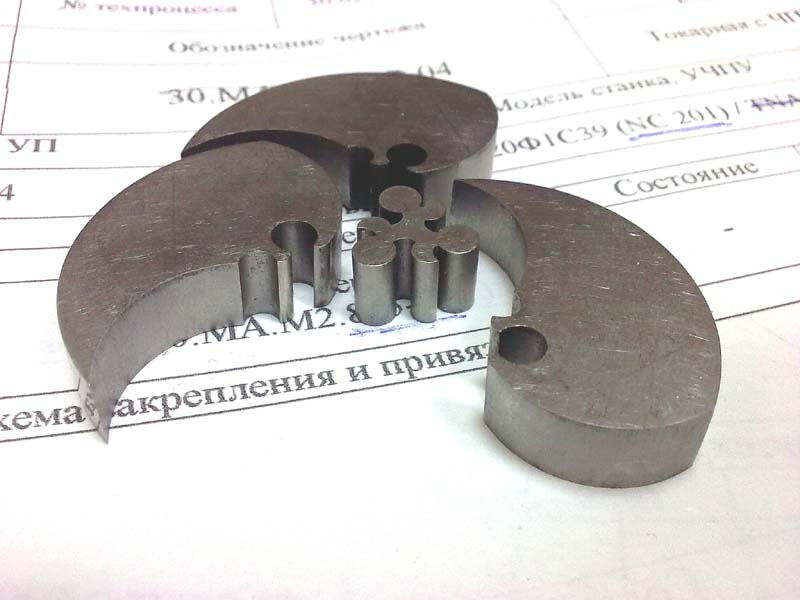

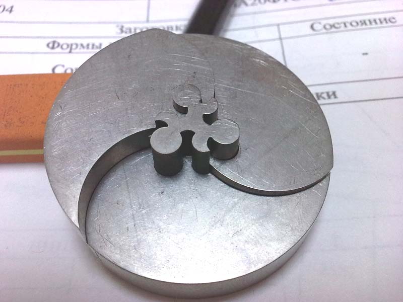

Хоть и не кнопка, но для примера делал вот такую мазайку!
технология - электроэрозионная резка (латунной проволокой по программе в водяной ванне), точность 0.01 мм, минимальный зазор (щель) 0.6 мм, контур (пиктограмма) любой сложности! В пиктограмме должно быть и широкое место, для свероловки отверстия (проволоку заправить) диаметром 1.5 - 3 мм!!!
Материал - любой металл. Титан (матовый), алюминий, сталь (можно хромировать или воронить), пищевая нержавейка (полированная как столовые инструменты), медь, латунь и тд.
Качество резов будет идеальным а если протравить, то и рисунок титана проявицо

Какое отношение это имеет к кнопкам?

Самое прямое! пиктограммы на кнопках так-же резать можно!
трудоёмкость конечно не маленькая, но вдруг, ктонить очень захочет титановые клавиши сделать!

электроэрозионная резка - это конечно круто
