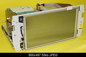

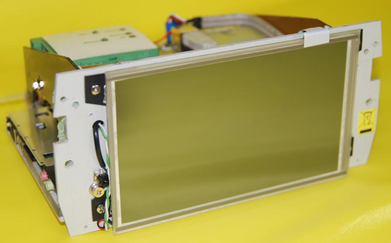

По умолчанию Установка тачскрина
Стекло Sensis 7",приклеено двойным скотчем на корпус матрицы. в машине оно дополнительно прижимается облицовочным пластиком.

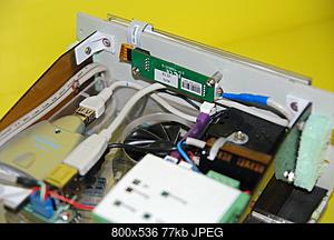

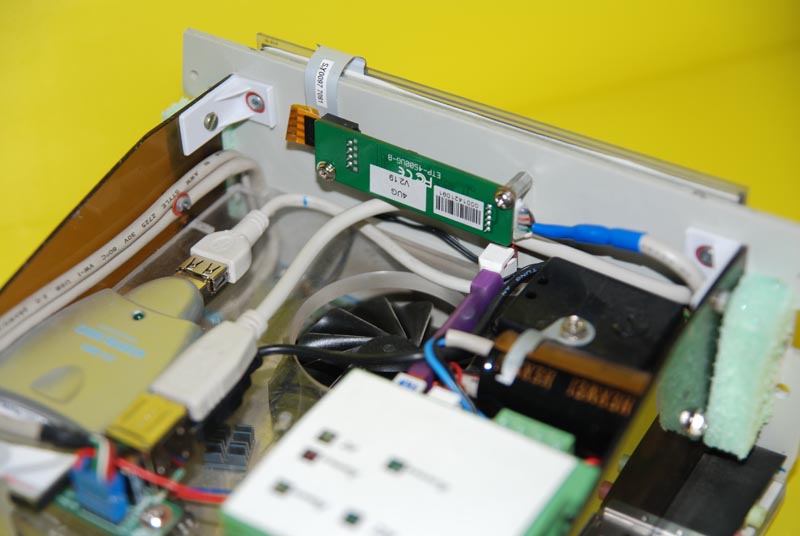

контроллер

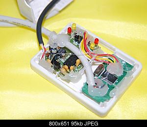

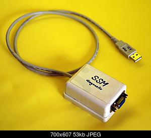

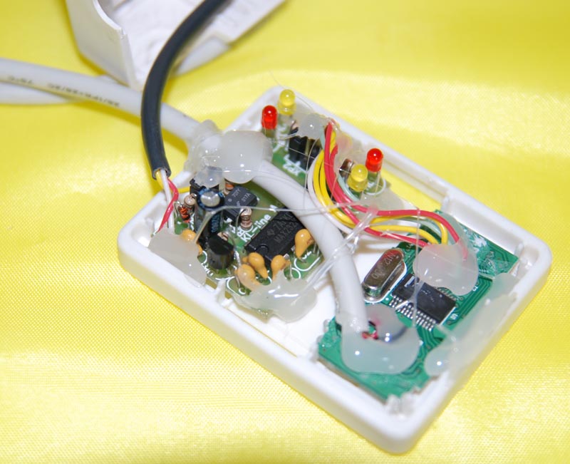

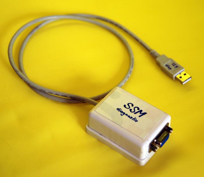

По умолчанию Диагностика!
Наконец удалось связать CarPC с "диагностикой" автомобиля
Для соединения с машиной использован Мастер-Кит KL-Line адаптер. и USB-Com преобразователь. (сейчас конечно уже есть USB-KLline).
получилась вот такая коробочка.
Протокол передачи данных SSM2 (Subaru Select Monitor) / 4800bps
Для диагностики использован всем (субаристам) известный EcuExplorer, однако подправленный для двигателей Ej202/152
yurich38 вне форума   Ответить с цитированием
