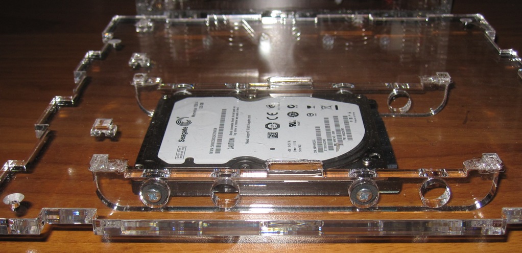

Креплю харды вот так, на демпферах из пористой резины.
Тестируется очень просто:
- берем крышку и крепим хард жестко, затем ударяем увесистой ручкой отвертки в крышку, держа рукой за хард, чувствуется удар от крышки передался харду а затем в руку.
- берем крышку и крепим хард через демпферы, держим за хард рукой и ударяем в крышку - чувствуем рукой что удар почти весь пропал и в руку уже ничего не передалось, пористая резина погасила удар.
От вибрации нас не спасет почти никакой крепеж, но практика показывает что харды вибрации не боятся, а боятся они удара. Моя защита от удара защищает.
