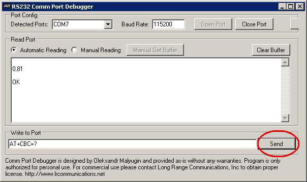

Надо к твоему телефону ат команды посмотреть. Сейчас прогу скину для этого. А ты из файла ат.ini их поочереди будешь их в порт отправлять.
У тебя команды отличные от проги.

Выставляешь сом порт и скорость, открываешь порт, вводишь в нижнюю строчку команду из файла at.ini (поочереди) и жмешь Send. Результаты выложишь.
Особенно интересуют команды на которые отклик - ERROR.
