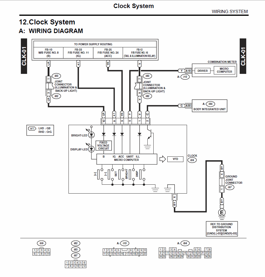

Есть версии часов, где есть кнопка "яркость". (она рядом с кнопкой "disp")
Она управляет яркостью всей подсветки приборов при включенных габаритах. Я думал это работает по той- же шине, что и данные, но нашел следующее (там оказывается есть отдельный вывод на блок управления)
"........ Стандартный трип-компьютер управляет этой яркостью своей специальной кнопкой BRIGHT, закорачивая на ноль (через транзистор) вход i84.30 центрального блока управления (Body Integrated Unit)"
sergey2007 вне форума   Ответить с цитированием

Там скорее всего ШИМ, если есть осцил - подключи его на этот провод и погляди что там происходит. Я думаю что не составит труда сделать управление подсветкой с КарПС. Кстати это та же регулировка яркости что и слева над блоком предохранителей?
