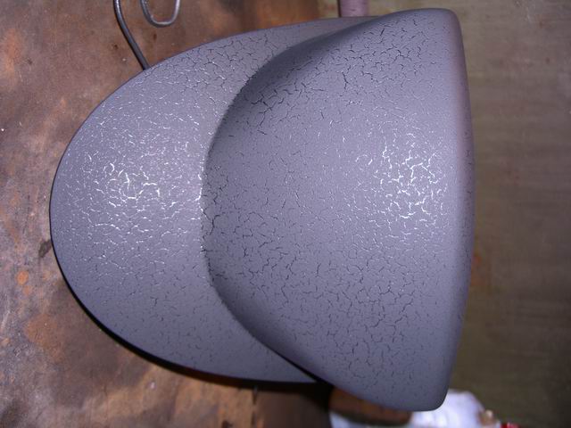

Дык этта... Вроде "Рабочий журнал" это, вот и пишу по мере исполнения задумок... Вот чего ещё достиг - сам не ожидал! - зырьте, какой фактуры добился на панели!!! Тихо тащусь...
Фотка в хорошем качестве тут (~4мега)

это балончик с краской такой специальный, выпрыскивающий краску с фактурой уже?

Нет, это нечаянно получившаяся технология Буду патент оформлять
Приезжай на сходку - покажу и расскажу

Ну ето не все на встречу приехать смогут .Ты здесь вкратце тожа поделись.Будут вопросы -засыпем ими тебя

Делюсь вкратце/
2 слоя акриловой матовой эмали BODY, сутки сушка. Потом 2 слоя антигравия ХОРС. Вот и всё

Между слоями эмали скока времени?Я так думал что можно достичь такого эффекта если пром.феном подсушивать

Минут 20, вроде... точно не скажу, но ИМХО не в этом гвоздь, а втом, что нитру на акрил кладу...

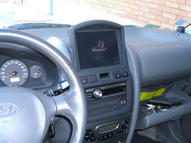

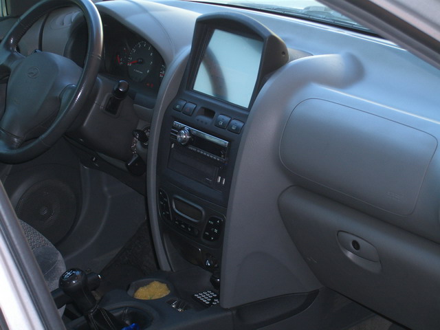

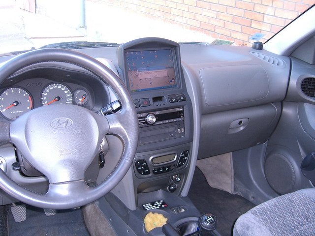

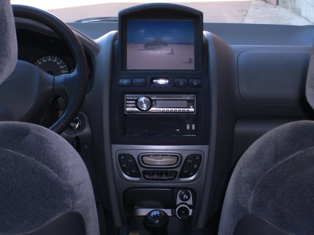

Ну, вот теперь что-то похожее на финал... Смотрите, критикуйте...

Старый 26.07.2006, 12:26   #49
2func
Аццкий модер
Регистрация: 06.07.2005
Город: Москва, Лобня
Машина: 2000\Hyundai\Sonata4
Сообщений: 1,682
блин, лепота!
красиво, как родная, сразу видно, руки растут как было задумано...
тока вот вопрос, я не знаю как тебе, а мне, например, такой козырек мешать будет при движени, хотя моник все-же надо ставить как можно выше, я бы уперся в верхнюю точку панели и кнопки сносил вниз....... но это гимо еще тот.......
оценка - 5! вашу зачетку!

Старый 26.07.2006, 12:32   #50
Hamster
Больной. Диагноз "Car PC"
Аватар для Hamster
Регистрация: 01.09.2005
Сообщений: 4,379
Супер!
А то что козырек - дык, это только в плюс!
Да, Frontera, не забывай, в Сантафе посадка все-таки повыше, чем в
Сонате или скажем Аккорде Так что там мешать ничо не будет.
