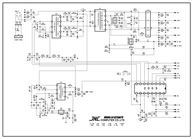

День добрый!
Есть огромное желание собрать карпутер, но как всегда проблема с питанием. Пробовал UPS, эффект не понравился. Есть БП GoldenPower 250w-b на мс 2003. Есть его схема. Помогите создать схему для его переделки на 12в

тебе нужен какой-нить ШИМ-драйвер и низкочастотный фильтр для сглаживания пульсаций на его выходе!
Как вариант, еще можно использовать микроконтроллер со встроенным ШИМом

Сразу скажу, что надо будет делать свой трансформатор ПАЛЮБОМУ в том случае, если комп не слабый... Делал сам с перематыванием родного на 220 В /как было написано на форуме/. В итоге БП жрал бешеные токи при питании P-IV 2,8GHz (ну сами прикиньте 12 вольтовый аккумулятор с большим запасом по току фактически закорачивается на 8 витков (2 по 4) медной проволоки. КПД наинижайший.
Буду пробовать подключать его на Пень третий или второй!
а для себя уже новый заканчиваю делать Нормальный!
Пробовал сам с UPSом - фигня опять же вышла: купил инвертор на 300 Ватт и не посмотрел, что у него МОДИФИЦИРОВАННАЯ СИНУСОИДА НА ВЫХОДЕp. Этим модифицированным сигналом оказался прямоугольный сигнал, который в теч. некоторого времени был в "0". В итоге АТХ БП выдавал вместо 12 В - 10,3 вольта. А вместо +5 - 3,85 В
Люди, не наступайте на мои грабли, читайте на инверторе информацию и форме выходного сигнала.
