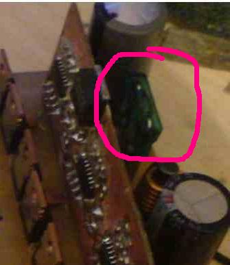

Привет всем! Перешел я в общем тоже на 3х трансовый БП. Вчера собирал БП по одному каналу и сразу проверял. Транс на 5 в оставил от предыдущей версии, а 3.3 и 12 вольтовые перемотал проводом 1мм. Нагружал БП тоже галогенками (4 спирали в паралель). 5в и 3.3 вольта все нормально. Просадки нету никакой, вернее напруга чуть возрастает под нагрузкой на 0,1-0,01в. Уже собрал 12в канал, выставил напряжение без нагрузки. Уже ликовал победой, но ...
Подключил я всю герлянду лампочек (3 спирали 50W и 1-100W, в общем ток где-то до 20А доходит наверное) и как пыхнут мои дорожки на плате, которые идут от предохранителя до трансов. Пожалел, что сразу не облудил. После восстановления дорожек и пропайкой поверх толстого медного провода оказалось что еще и мосфеты вылетили. Седня вечером прикуплю мосфетов и продолжу испытания. Так что облуживайте силовый дорожки, да побольше, побольше.
Кстати правильно ли я рассчитал КПД?
Код:
вход напр		12,6V	12,6V	12,6V
вход ток		2A	6,3A	3,75A
входная мощность	25,2W	79,38W	47,25W
вых напр		5V	5V	3,3V
вых ток			3A	8A	6,3A
выходн мощность		15W	40W	20,79W
КПД			60%	50%	44%
мощность=ток * напряжение
КПД =Мощность на выходе / мощность на входе *100
Если все правильно, то я в шоке от такого КПД

alex_new_2030 интересная разработка, а что, я так поинимаю плата, обведенная мной на рисунке?

bus12 вне форума   Ответить с цитированием

Сообщение от alex_new_2030 Посмотреть сообщение
Подключил я всю герлянду лампочек (3 спирали 50W и 1-100W, в общем ток где-то до 20А доходит наверное) и как пыхнут мои дорожки на плате...
Не нужно забывать, что у проводников сопротивление возрастает с увеличением температуры (еще в школе проходили) так есть ли необходимость идти на такие жертвы, включая в нагрузку галогенки, у холодных сопротивление низкое вот и кратковременное КЗ...

Сообщение от bus12 Посмотреть сообщение
Это предохранитель
