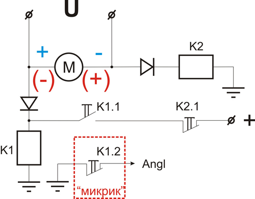

если расмотреть вариант который предложил, счетчик импульсов не трогается, моторчик как ему и положено крутит и считает что все нормально
просто механически момент с шестеренки не передается на следуюшие значит сам экран уже не поднимается и не опускается остается заставить микропереключатель замыкаться (чтобы монитор смог убраться вверх\ вниз) и размыкаться (чтобы включалась подсветка монитора)
для этого возможно вместо большой шестеренки поставить что-то типа кулачкового механизма который и будет то замыкать то размыкать микрик.
может еще кто каки идеи подбросит
Интересное решение - монитор вертикально! - надо подумать.
А управление можно решить мне кажется проще электрически...
ну например сигнал с мотора, который вращает шестеренку подать через диод на реле, которое становится на само блокировку и будет блокировать микрик. На другое реле через диод включенный встречно подать тот же сигнал, который отключит микрик (если надо заблокирует другой) и снимет блокировку с первого реле. (Это при условии что направление вращения двигателя определяется полярностью подаваемого напряжения)

Получиться что-то типа триггера? а если можно, схемку вашего предложения, а то что-то на словах я совсем туплю.

Сообщение от SSAn Посмотреть сообщение
Это будет правильно? или я ошибаюсь поправте.

собрал , вроде все работает так как надо :-), однако хотелось бы услышать заключение грамотного специалиста. Если у кого есть предложения жду с нетерпением

Реле использую 5 вольтовые JRC-19F, плюс (+5V) беру с платки "пика" от туда же и землю, там есть нераспаенный разьем очень удобно, проводок "Angl" от микрика отпаял и на реле, всю пайку аккуратно разместил в свободное место рядом с двигателем который отвечает за выдвижение\задвижение мониторчика, собрал работает. можно поставить моторчик помощнее, как мне кажется, при вертикальном размешении, вверх туговато идет.

Я твою схему не вижу! У меня только пустая рамка изображения
