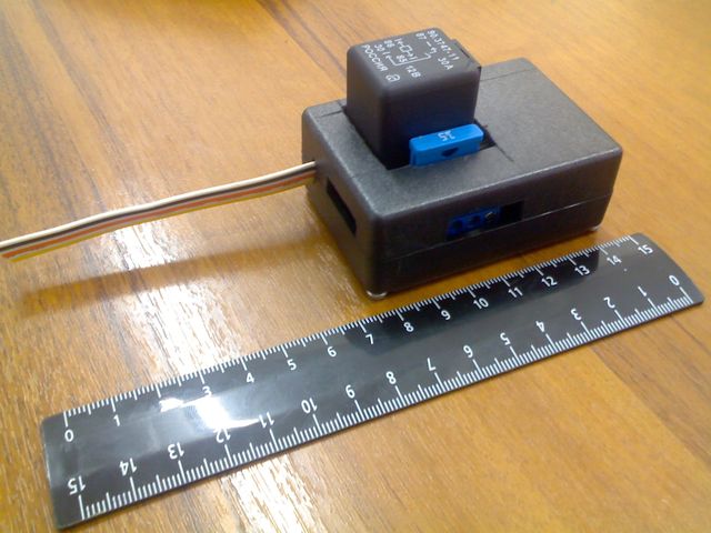

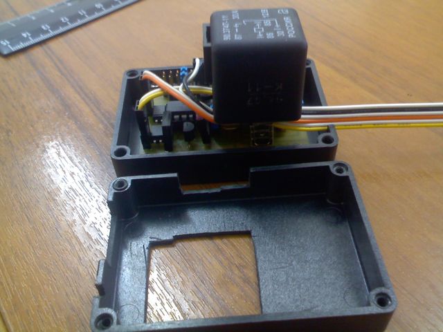

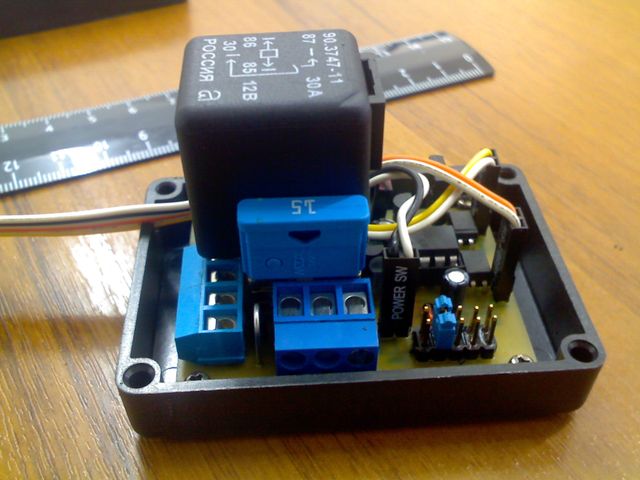

Стал счастливым обладателем контроллера БП от Сергея Лебедева
Правда первый экземпляр отказался нормально работать, но благодаря оперативности Димон получил новый экземпляр+коробочку
Сегодня на работе сидел стругал окошки под реле и провода ножичком
вот что получилось:
Теперь осталось подключить все в машину

Сообщение от den_sad Посмотреть сообщение
Поправочка. Полностью исправный контроллер спален изза дефектов штатной электрики (корродирующими клеммами на штатных силовых генераторных проводах) и заменен безвозмездно по причине отсутствия соответствующего варнинга в мануале. Теперь поправочка внесена, читайте внимательнее.

Сегодня появилась возможность ответственно обсуждать. Я выпаял тот транзистор и протестировал его. Он сгорел. Полвольта превышения АСС над +12 может и недостаточно чтобы его сжечь, но при искрящих проводах можно было подать асс вообще без 12в, может он этого невыдержал.
По буханью сабвуфера предлагаю remote подавать тоже через реле. Еще можно при включенном сабвуфере измерить ток в цепи remote. Если он менее 50mA то есть вариант KSL с оптроном на remote.
