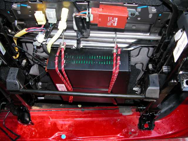

По умолчанию Мотаж системника

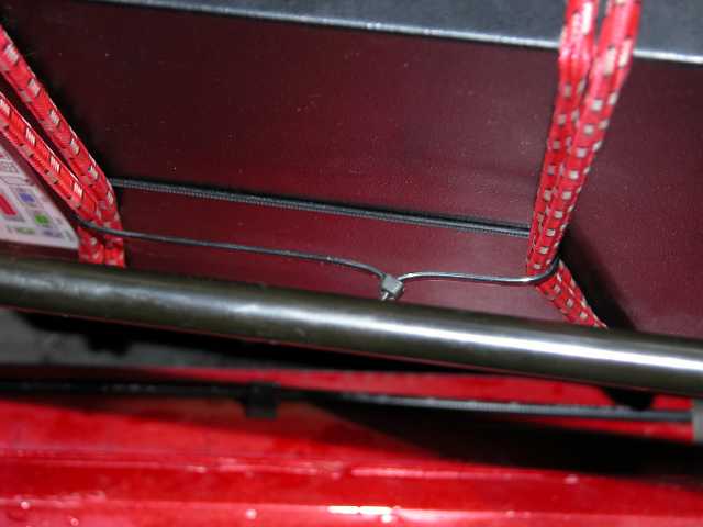

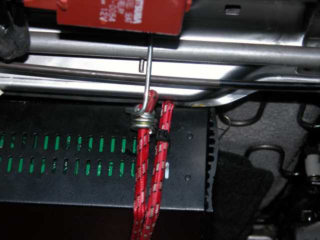

Системник я приделал к низу водительского кресла.
В багажнике завалялись монтажные слегка растягивающиеся корды с крючками на концах, как на резиновых эспандерах. Я прикрепил их к корпусу теми же хомутами, чтобы не елозили, обренул их вокруг корпуса и прицепил с одной стороны к метллической трубке - сегменту каркаса кресла, а сдругой - к жестким стальным 3,5-мм плоским пружинам сидушки.

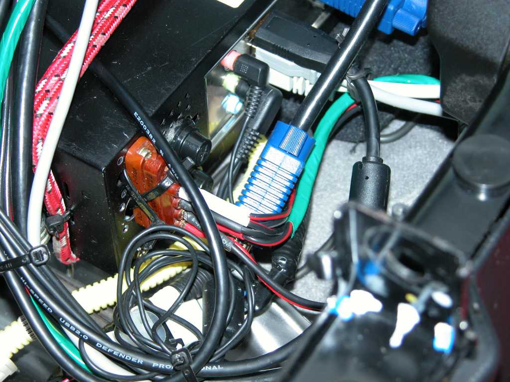

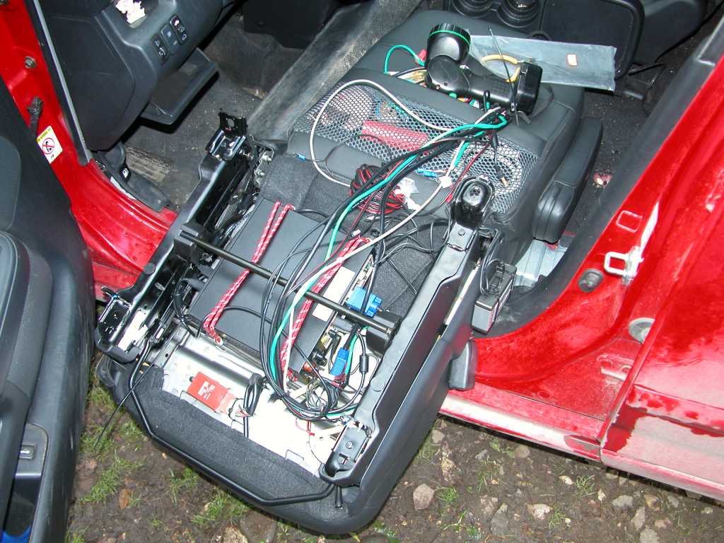

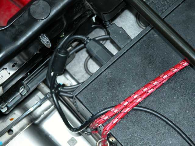

По умолчанию Дальше прокладывал Горыныча

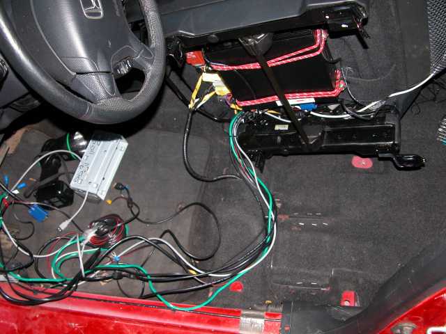

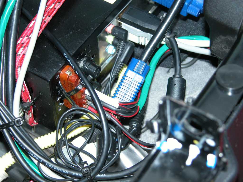

К принайтовленному системнику подключил разъемы всех кабелей. И получилось очень аккуратно. Кабели ушли под сиденьем под ковролин и к борту через порожек под торпедо. Остался запас по длине, чтобы можно было поднять кресло опять. Если заглянуть под сиденье не видно проводов вообще - только системный блок.
ID:	7699   Нажмите на изображение для увеличения
ID:	7700   Нажмите на изображение для увеличения
ID:	7701   Нажмите на изображение для увеличения
ID:	7702   Нажмите на изображение для увеличения

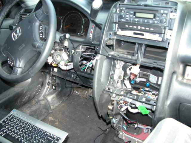

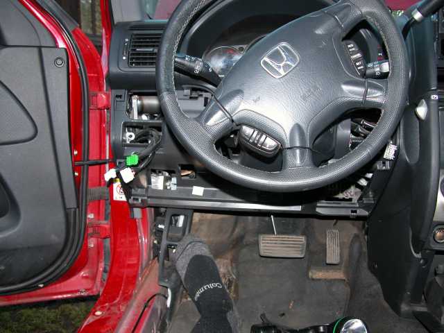

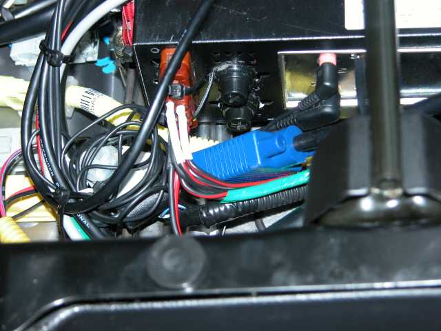

По умолчанию Осталась очередь за торпедой

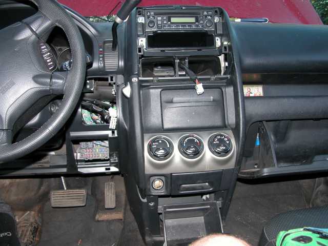

Проводил кабели долго и нудно.
Под порожком легли очень гармонично, под торпеду зашли тоже хорошо, а вот потом началось мучение. То руки не пролазят, то из рук вываливается. Самый большой гимор с тем, чтобы снять все панели. Делать пришлось медленно, осторожно, чтобы не сломать/вырвать клипсы. На один саморез приходится 3-4 клипсы разных видов. На рисунках в руководстве непонятно нарисовано в какую сторону тянуть. Сломал только одну
И места под торпедой реально мало!

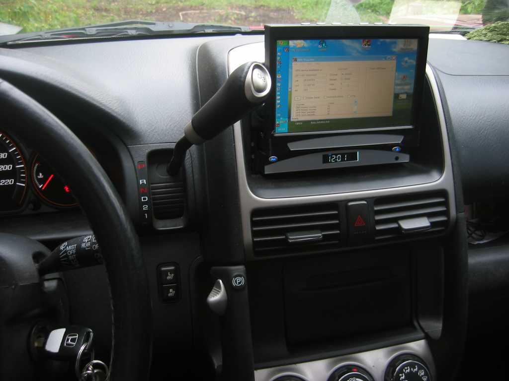

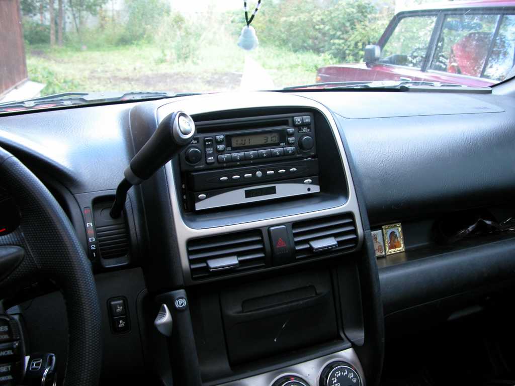

По умолчанию Вот что получилось
в сложенном виде как магнитола

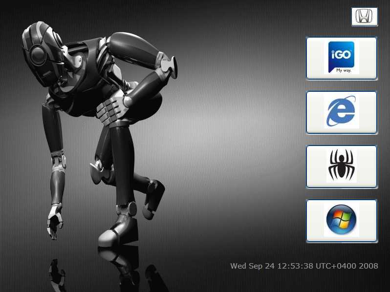

Frontend - 85% done

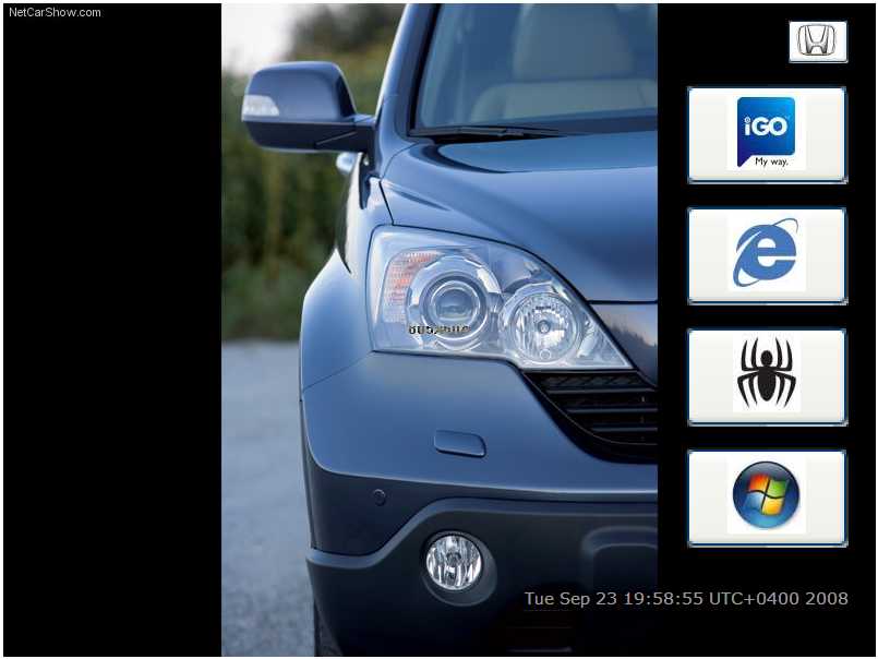

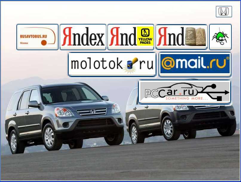

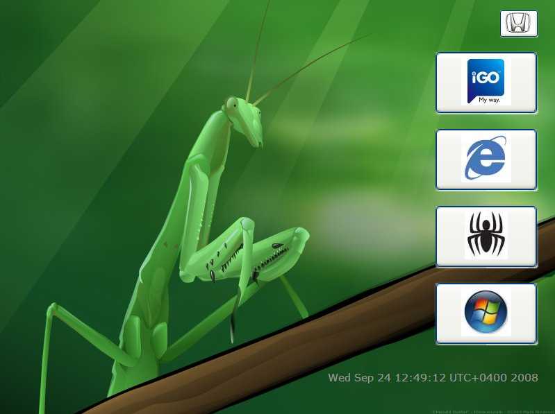

Посмотрел я на InCar Terminal, скачал RR и CF, даже CarLos посмотрел, но в итоге понял, что скин менять довольно муторно и написал себе за сегодня лаконичный и строгий фронт-энд на html (Active Desktop). Назову его Genosse frontend. От процесса получил немерянное удовольствие
Получается, что при загрузке вместо обоев я вижу активную страницу, на которой есть кнопки. Кнопки запускают:
  1. iGo,
  2. открывают страницу с кнопками, настроенными на избранные ссылки,
  3. Пасьянс Паук,
  4. Проводник.
Со страницы ссылок на избранное кнопки запускают IE на соответствующие сайты.
Скриншоты прикладываю. Если кому интересна технология - с удовольствием расскажу. Его легко переписать на запуск других программ и можно легко поменять фоновые картинки.
Почему 85%? Потому что работает пока что на моем рабочем десктопе, а в carpc я еще не успел поставить. 15% - на доводку
