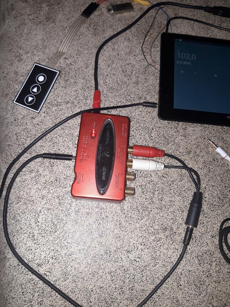

привет всем. в общем колдовал я с этим леново по поводу микрофона радио.
Прошил на андроид 7,1 кастом.подцепил звуковую креатив хайфай про и потом асус хонор7 звучки определяются микрофон через звучки работает но теперь звука нет.на срдроид было все наоборот.
достал звуковую что на скрине подключился к ней через аукс и вытоги работает все и микрофон и радио аналоговое.
остался вопрос насколько это нормально. я просто понять не могу как теперь звук идет по аукс или по усби как то так

Как я понимаю - аукс планшета поддерживает полную гарнитуру и карта в этом случае смысла не имеет. В вашем случае может быть взять все выхода аукса без карты и получите желаемое- 2 канала звука + микрофон внешний ? в чем смысл карты для вас ? На помехи аукс с вашим усилком мониторили ?

[QUOTE=urikz;408222] в чем смысл карты для вас ? ?[/QUOT
подключение усилителя по оптике для этого карта и нужна
