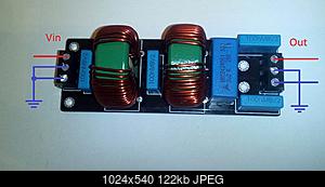

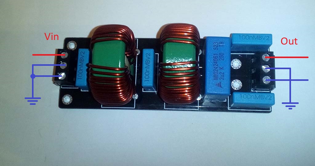

Подключал по такой схеме: на входе фильтра один крайний контакт "масса" и центральный контакт на клемме замкнуты вместе и соединены с кузовом авто , на выходе выбранный контакт "масса" идёт напрямую на блок питания, а центральный контакт на кузов авто. Точка соединения с кузовом должна быть одна. Соответственно "плюсовой" - транзитом через фильтр. Электролиты (в идеале - твердотельные алюминиевые, напряжение то же, но ёмкость каждого будет поменьше) 3-4 штуки в параллель по 2000 мкФ на 35В (напряжение лучше выше) на выходе фильтра и перед БП только улучшат качество фильтрации.
Для тех, кто в бронепоезде укажи пожалуйста на рисунках блока Вход/выход и точки подпайки электролитов. Спасибо за уточнение...
Последний раз редактировалось 120705; 23.09.2019 в 09:42.
Старый 27.12.2018, 21:06   #43
Сообщений: 2,660
По такой схеме

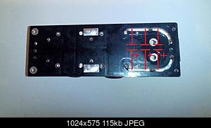

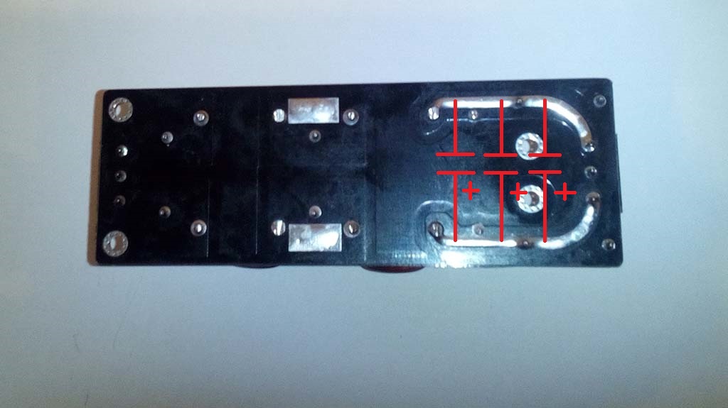

Конденсаторы (электролиты) ставить на линию "Out" (сразу после фильтра) между "плюсом" и "минусом". Терминалы я удалял и паял провода сразу на плату. Отверстия в плате для крепления нужно прозвонить: те которые на "выходе" должны быть изолированы и не "звониться" ни с чем. Если они имеют общую массу, то плату нужно крепить через изолированные стойки.
Как вариант пайки электролитов

Сообщений: 746
ТОчки на выходе соединены? или достаточно соед. на входе?
Последний раз редактировалось 120705; 23.09.2019 в 09:44.
Старый 27.12.2018, 21:26   #45
Сообщений: 2,660
На выходе нет соединения. Только на входе.
Старый 27.12.2018, 21:29   #46
120705
Аватар для 120705
Регистрация: 09.07.2011
Город: Ростов на Дону
Машина: KIA Sorento XM
Сообщений: 746
ОК.... На выход 10 000мкф хватит или меньше можно?
Старый 27.12.2018, 21:35   #47
Сообщений: 2,660
В данном случае не так важна ёмкость конденсатора , как его ESR. Чем больше конденсаторов в параллельном соединении, тем меньше ESR. 10 000 мкФ достаточная ёмкость и её лучше набрать из четырёх по 2500 мкФ.
