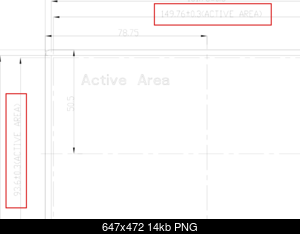

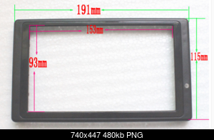

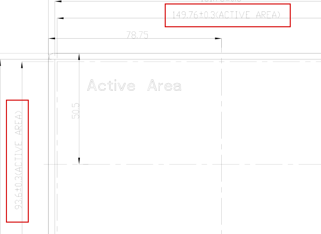

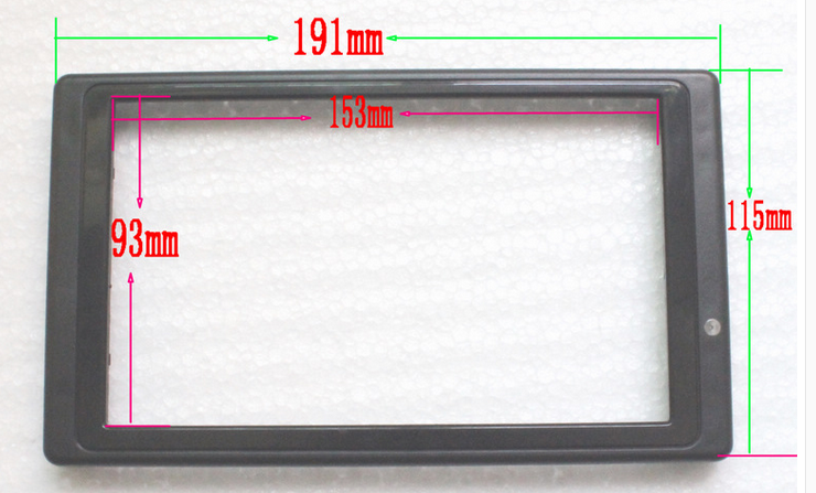

Ну я то покупал в "правильном" месте. Пластик очень хорош был и вовсе не хрупкий, а наоборот тягучий -лишние костыли внутри приходилось только выкусывать.
И брал то из-за заявленных 16:10, а оказалось 17:10...
Вот скрин из текста:
А вот из даташита на LD1:
Как раз по бокам те самые 4мм и разлеглись...

а можете выложить фото лицевой панели корпуса, но вид изнутри?

Дык я же написал выше - один в МСК, другой - в Крыму...
Вот посмотрите там где брал, есть фотки ниже по тексту - там и лицевая изнутри есть...
