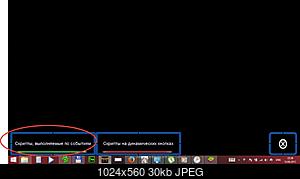

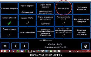

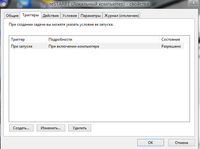

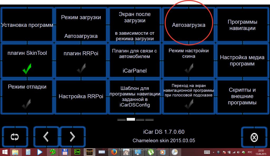

Вот что в итоге у меня получилось благодаря LEXX09 и seriousstas.

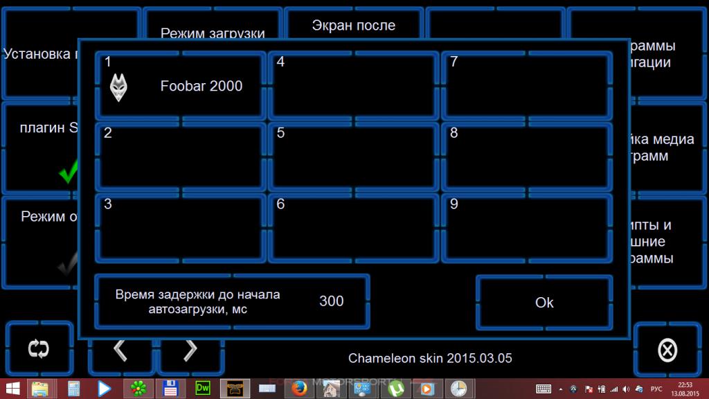

1. Из планировщика задач убрал все свои простые задачи по автозагрузки икара, гейта, блюстака...
В автозагрузке Икара теперь пусто,
Название: 2015-08-13 22-53-04 Скриншот экрана.jpg
ID:	40764 Нажмите на изображение для увеличения
Название: 2015-08-13 22-53-17 Скриншот экрана.jpg
все остальное будет загружаться с помощью скрипта ниже (см. п.2).

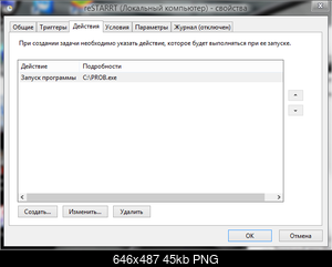

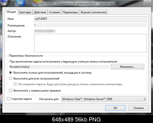

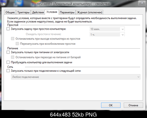

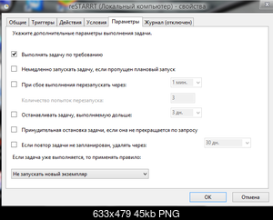

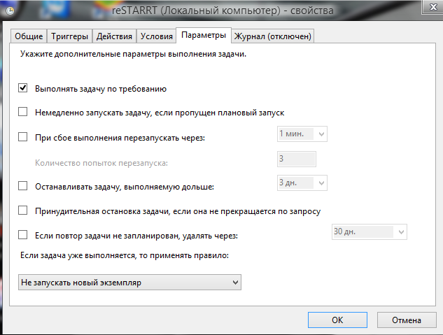

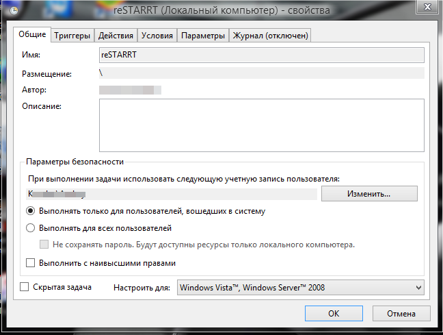

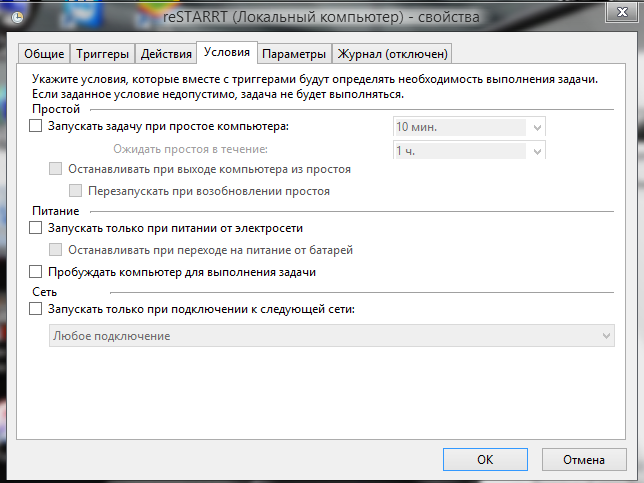

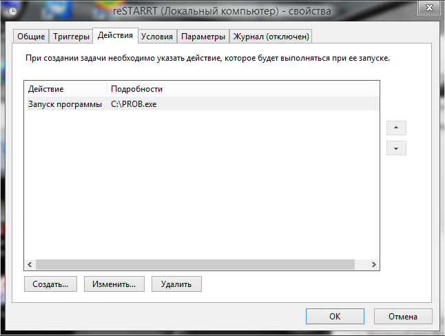

, который скомпилировав (PROB.exe), поместил в планировщик задач (создав нем простую задачу)
Название: 2015-08-13 22-19-05 Скриншот экрана.png
ID:	40756 Нажмите на изображение для увеличения
Название: 2015-08-13 22-20-44 Скриншот экрана.png
Название: 2015-08-13 22-21-08 Скриншот экрана.png
ID:	40758 Нажмите на изображение для увеличения
Название: 2015-08-13 22-21-35 Скриншот экрана.png
Название: 2015-08-13 22-22-11 Скриншот экрана.png
Теперь у меня запускается ИКАР, GPSGATE, Bluestacks вместе с лаунчером MyLauncher от LEXX09, программа-звонилка интернета SP Dialer.

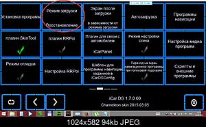

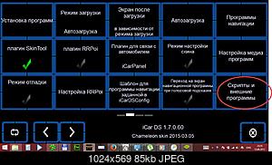

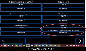

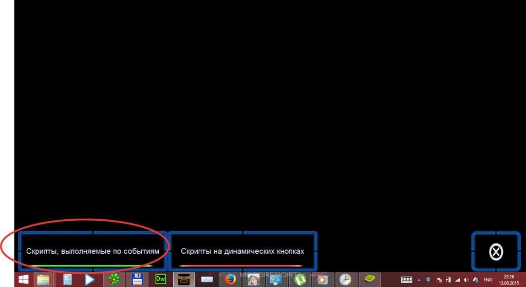

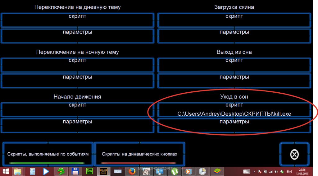

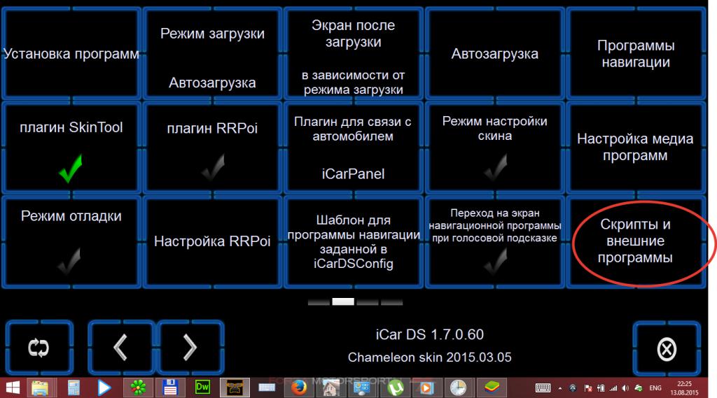

3. В икаре в настройках
Название: 2015-08-13 22-25-52 Скриншот экрана.jpg
ID:	40761 Нажмите на изображение для увеличения
Название: 2015-08-13 22-26-08 Скриншот экрана.jpg
Название: 2015-08-13 22-26-59 Скриншот экрана.jpg
выбрал путь, где лежит скомпилированный скрипт от seriousstas
Код:
#NoTrayIcon
SetTitleMatchMode, 2
DetectHiddenWindows, On
Sleep, 3000
WinClose, Franson GpsGate
WinClose, SP Dialer
WinClose, iCar DS
Компилировал его этой программой .

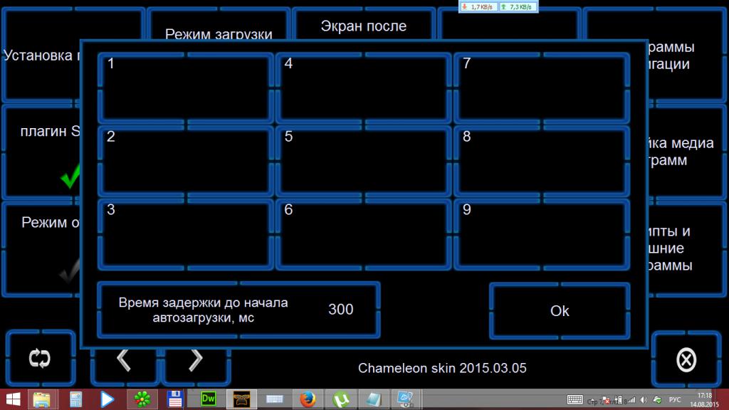

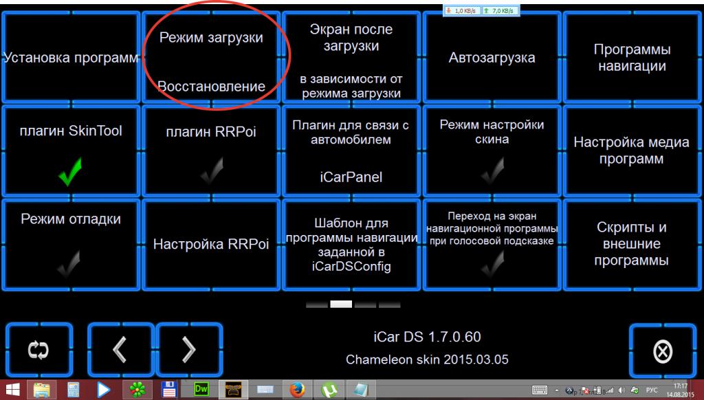

Сообщений: 3,151
Если используешь Гибридный сон , то не вижу в этом смысла ,
достаточно "восстановления" в настройках Икара
То есть автозагрузку оставить совсем пустой, так?
Название: 2015-08-14 17-17-53 Скриншот экрана.jpg
