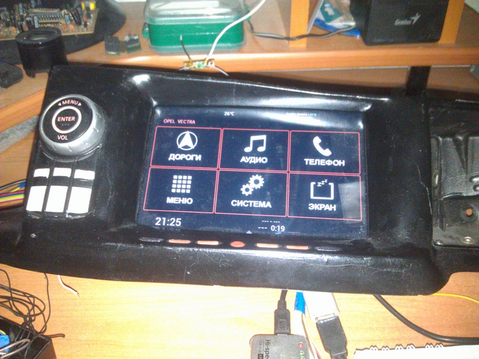

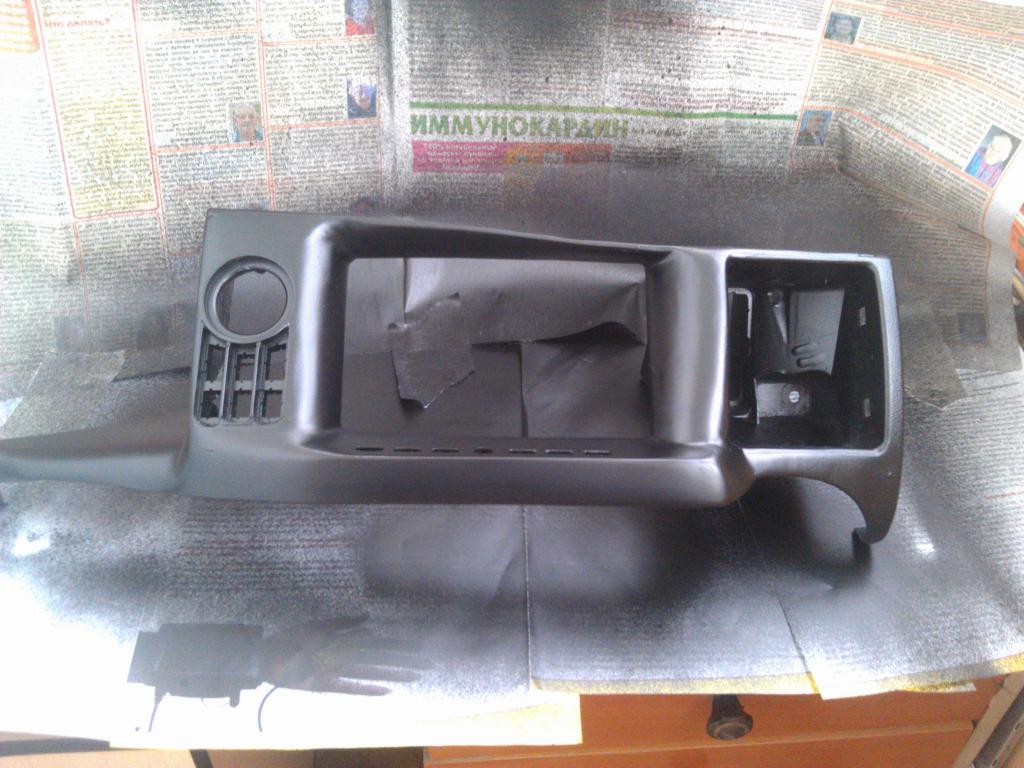

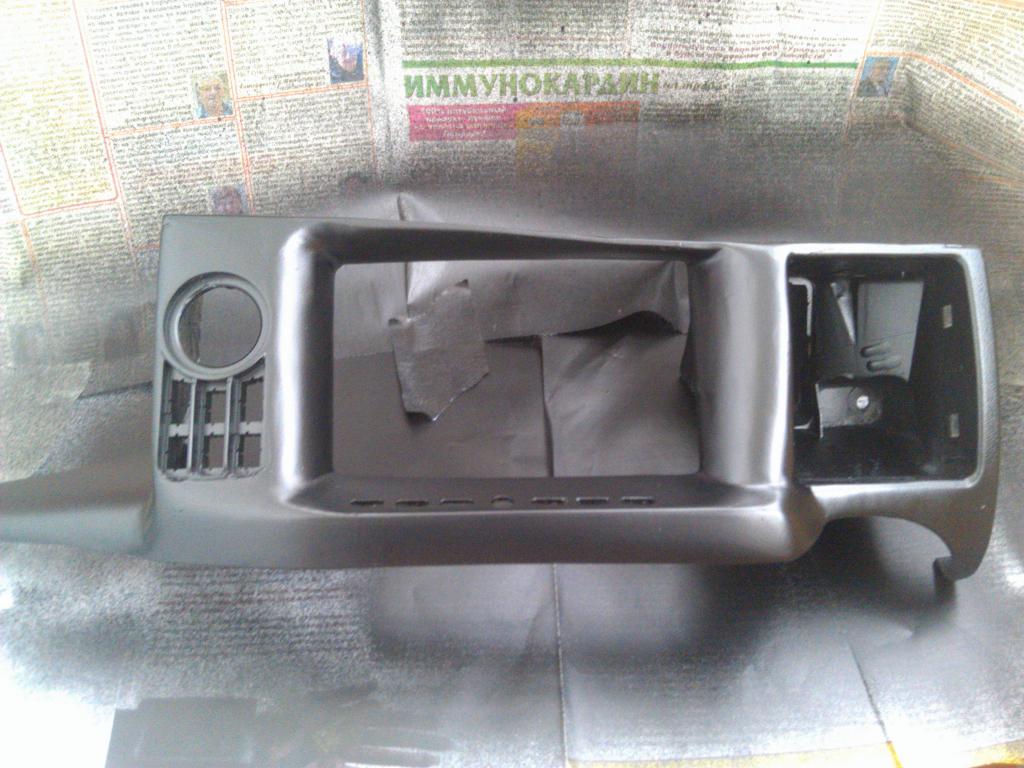

Закончил работы над рамкой для планшета.
Ждем пока приедет ардуинка про микро

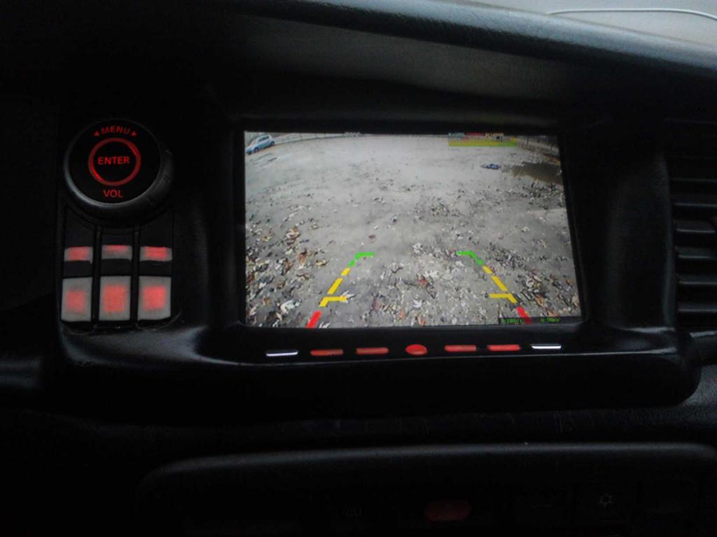

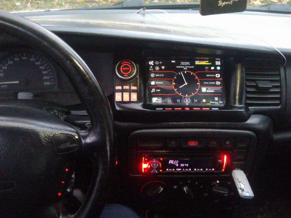

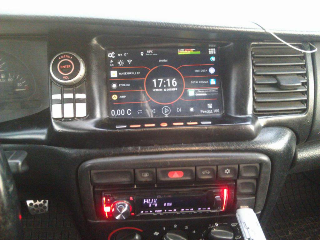

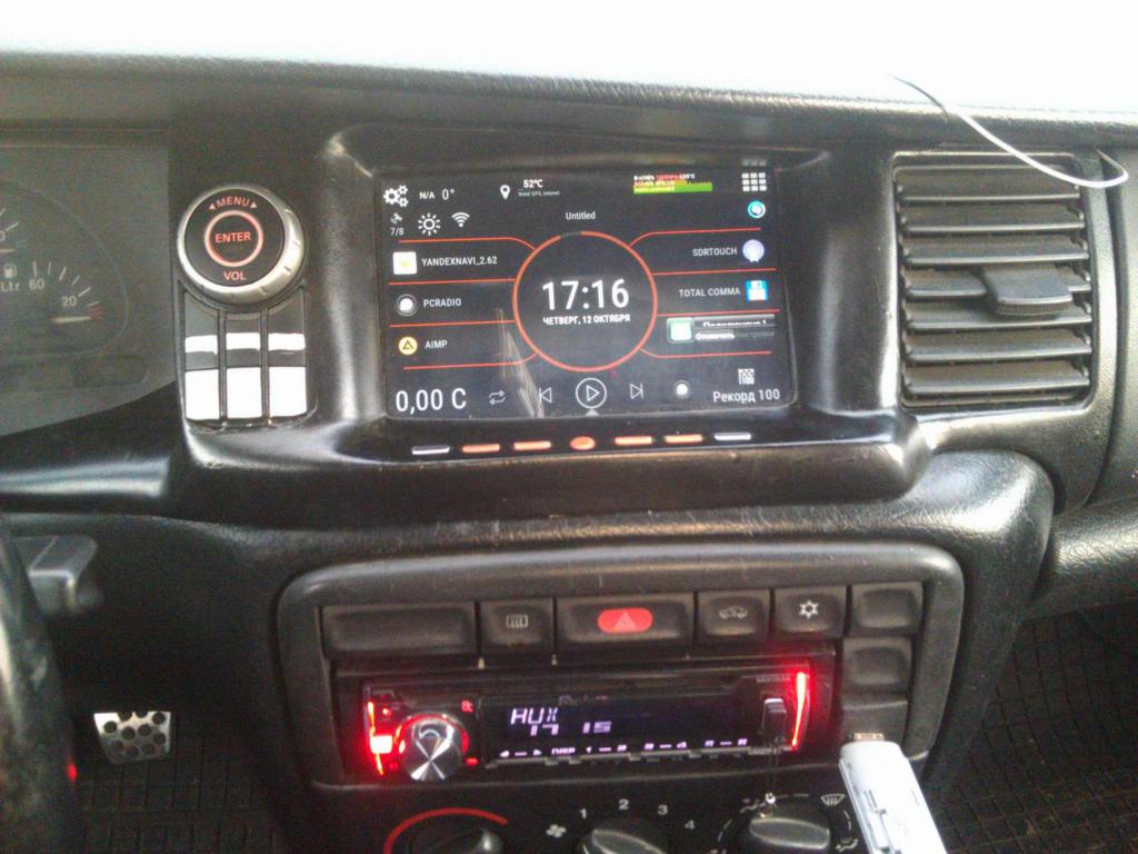

Всем привет, планшет эксплуатируется по полной программе)
Из нового установлена камера заднего вида, использована новая оболочка.

Мой первый проект Opel Vectra B + Wexler 7T

Не в курсе, как убрать в этой оболочке внизу минуты стоянки
