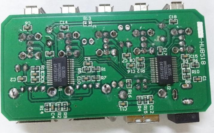

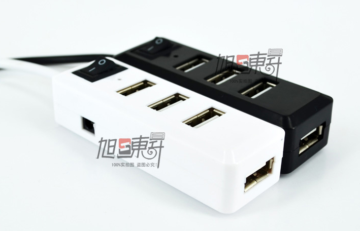

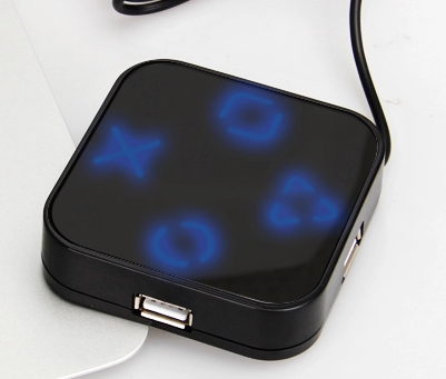

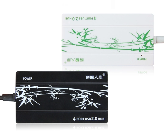

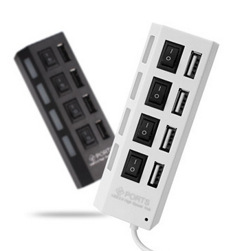

Небольшая подборка "китайских" хабов на FE1.1/2.1, которые НЕ рекомендуется покупать:

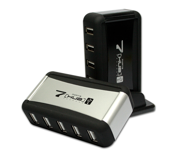

Ну хоть не наркоман :-)

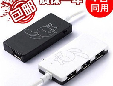

Вот этот тоже на GL850, случайно в перечень выше по началу его затолкал:

это же аналог д-линка 7-портового старого образца... а он у многих инсталлирован...

Такой хаб есть и на fe1.1s.
Так же есть вариант с бескорпусной соплей на месте микросхемы
В случае с данной моделью тогда надо брать те, где прод указывает модель контроллера в названии или на фото. Я вот "писюн" наверное куплю себе, он компактный, для подключения питания есть разъем уже. Правда от OTG, наверное, надо + и - отпаять будет всё равно.

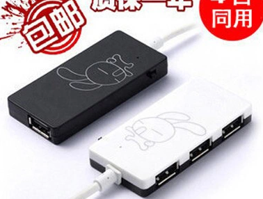

Получил вот такой usb hub
Перед покупкой продаван обещал что в нем стоит GL850A.
Вчера вскрыл его, а там вместо микросхемы сопля.
Самое интересное, что в винде хаб определяется с VID = 05E3 PID = 0606, что соответствует GenesysLogic GL850A.
Жаль уже не проверить как он будет вести себя в морозы. Зима заканчивается.

В морозильник сунь

А "сопля" это обычно какой чип?
Сильно она большая? А то GL850A - квадратный чип с размером в 1см
