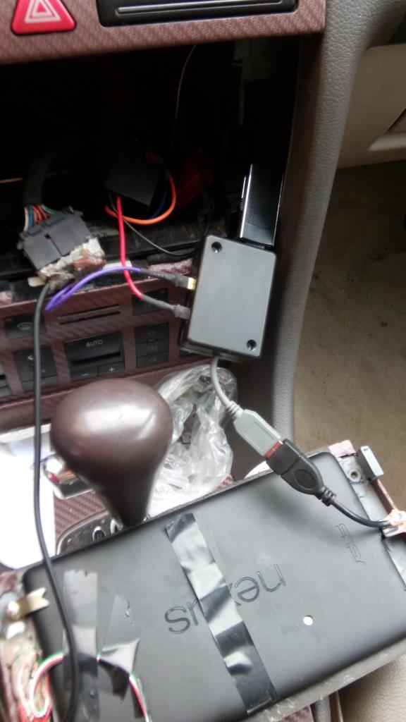

Ну вот на конецтаки дошли руки убрать провода из под планшета.
Т.к. автоматика с зажиганием мне не нужна решено было заставить включаться усилитель через юсб порт, а именно там есть + и - они пошли на реле.
Теперь включил планшет включился усил)))
Не могу ни как заставить работать юсб хаб(((
