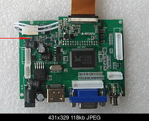

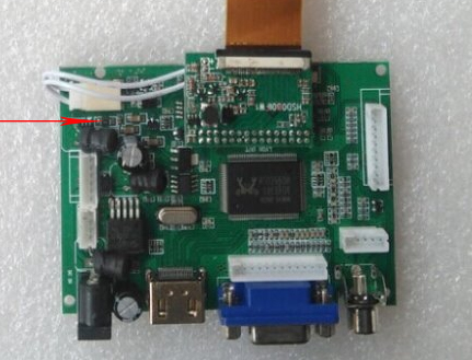

Пожалуй Вы правы. Анализ даташита драйвера и двух контроллеров, которые лежат перед глазами, говорит о том, что драйвер от силы сможет выдать 100мА. Если для 7" матрицы это вполне норма, то для этой конечно же мало.
Но в любом случае, мое утверждение о том, что переходник ничего не делает для подсветки в силе. Видите, в разъем подсветки контроллера воткнут штекер с 2 белыми проводами, которые уходят в переходник? Это говорит о том, что идут они сквозняком. Иначе больше не за чем снимать что то с разъема подсветки контроллера.
Вот резистор, который отвечает за ток,
Название: Без имени-1.jpg
и, если верить даташиту, в случае его номинала 1 Ом (как на моих двух платах), ток, который может выдать драйвер при 100% заполнении PWM рассчитывается как 100мВ/1Ом=100мА. Это, конечно же фуфло. Если только этот резистор в конкретном контроллере не другого номинала.
Вообще то странный драйвер этот Yobon.
Сообщение от AlexST174 Посмотреть сообщение
Просто заметил там дроссели какие-то,микросхемка, всё тупо для мапинга...
Да ничего необычного. Дело в том, что на плате контроллера присутствует только 3,3В стабилизированного и 12В нестабилизированного напряжения. А этой матрице требуется 9,5В стабилизированного (AVDD)

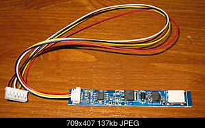

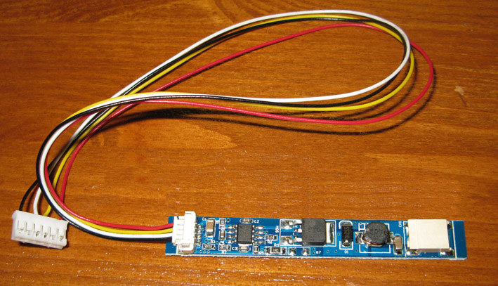

таких:
Размер 75*9*5мм.
Даже регулятор яркости есть (белый проводок)
Старый 16.10.2014, 22:34   #48
AlexST174
Регистрация: 15.09.2014
Город: Челябинск
Регион: 74
Машина: Ниссан
Сообщений: 11
AlexST174 is on a distinguished road
Какой драйвер стоит? Диммер есть? какой? ток? Хотя при ответе на первый вопрос наверное остальное можно почитать)
AlexST174 вне форума   Ответить с цитированием
Старый 16.10.2014, 23:07   #49
Leobor
Регистрация: 13.05.2014
Город: Воронеж
Регион: 36
Машина: Hyundai S-Fe I
Сообщений: 799
Нет, почитать можно не все. Драйвер DF6113, транзистор 19N10. Только что пробовал - тянет 96 светодиодов (полоса подсветки 24" монитора).
Проводов же четыре!
- питание 9-30V
- on/off (on - high)
- dimmer (gnd - max brightness)
- GND
Разъем в аккурат совпадает даже с пресловутым контроллером на 2660, только белый (диммер) в воздухе получается
Поэкспериментировал с драйверами подсветки на контроллере и отдельным (выше упомянутым).
Подцепил EJ070NA (типовой потреб подсветки у нее = 160мА). С драйвера контроллера напруга 9В, с отдельным драйвером 9,8В. Субъективно я бы не выбрал, с чем ярче...
Подцепил SL101DH01 (10,1", но она жутко китайская и даташита на нее не нашел, сколько сосет - не знаю...). Так вот с контроллера - 8,7В, а с драйвера - 9,45В. Субъективно - во втором случае конкретно ярче светит, я бы сказал, раза в полтора.
Так что прецедент создан, даешь каждому контроллеру по внешнему драйверу!
