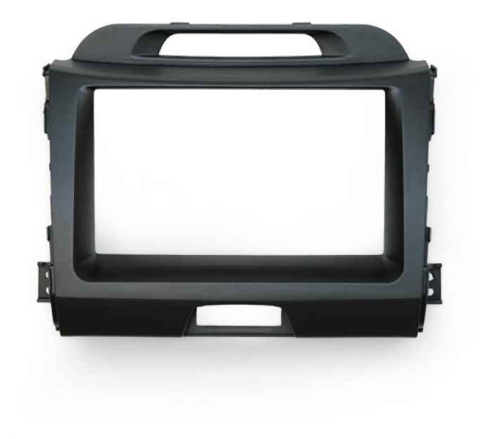

На Intel DN2800MT остановлюсь, мозг общественности временно парить перестану.
На очереди уже другие темы возникают, vladj упамянул о возможности подружить штатную голову с КарПиСи, эта мысль теперь бударажит мое воображение.
Вот торпедо http://www.kia.ru/upload/iblock/0c6/...5e1f1a34cd.jpg
Монитор я поставлю вместо кнопок, крутилок и дисплейчика, рамки продаются под моники от 7" до 8". Сначала хотел вообще штатную голову удалить, теперь вот теплется мысль, а вдруг мамка, моник-тач подружатся с штатной головой?
Весьма смутно себе это представляю только.... одни хотелки.
Рамка.
