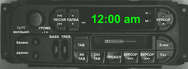

Так что же прикупить посоветует многоуважаемый All если на штатной магнитолле я имею:
кнопку вкл-выкл - ну это мы заюзаем для компа.
регулировка громкости как на магнитолах - крутилка-трещеточка вправо-влево без ограничителя
14 кнопок (seek+ | seek- | AM-FM | SET | FF | RW | EJT | SIDE | TIME | 1 | 2 | 3 | 4 | 5)
плюс крутилки BALANCE , FADE и движки BASS и TREB ... не думаю , что их можно будет заточить под какие то вин-функции , смогу ли я их заюзать по назначению (есстесно в виндовом микшере)?
Ну и ко всему имеем место для установки панельки 83х19 или 66х11мм (у меня можно туда вкрячить кнопки с моей клавы (назад \ вперед \ стоп \ ообновить \ проводник) или (MUTE \ предыдущий \ следующий \ стоп \ плэй-пауза)
Что я хочу иметь со всех этих клавиш (начинаем со штатных):
+) громкость вверх
-) громкость вниз
1) сл. песня
2) начало песни\предыдущая песня
3) сл. папка
4) пред. папка
5) Alt-Tab
6) Tab
7) вправо
8) влево
9) вверх
10) вниз
11) Enter
12) Esc
В аккурат 12 кнопок получилось! И чё нить еще придумаю (наверно Win и Ctrl или Shift)
Вобщем вот пример:
Последний раз редактировалось Pahan; 22.10.2006 в 08:42.
Старый 23.10.2006, 20:36   #48
Димон
Аватар для Димон
Регистрация: 03.10.2005
Город: МКАД восток-запад
Машина: 09\Опиль\АстраХ
Сообщений: 2,013
Кнопки без проблем прикрутить, вроде даже 12 кнопок утянет схемка без радиодеталей - просто все кнопки прямыми проводами в лпт порт. У ползунков надо измерить сопротивление - если похоже на 100кОм, то нормуль, можно прикрутить, если до 10ком, то погано будут работать, лучше на кнопки переделать или забить на них.
Если у управляемого софта есть горячие клавиши, то совсем просто.
Старый 24.10.2006, 02:26   #49
Pahan
Аватар для Pahan
Регистрация: 17.10.2006
Машина: BMW740 E66Li LE 2008
Сообщений: 466
В ЛПТ конечно можно ... но я вообще думал протащить их USBшкой купив за 10$ геймпад с 8 кнопками и 8 направлениями:
price.ru
В частности
http://www.price.ru/bin/price/get?_u...here=00&base=1
У кого нить есть такой? Можно его к RoadRunner (внутри ВинАмп) приклепать?
С ползунками может и будет проблемно, а вот с куртилками проблем ноль - поменять можно будет в любой момент.
Настараживает лишь один момент: у кнопки вкл-выкл всего два положения - нажата или отжата. А для ATX нужно всего лишь замыкание менне чем на 4 секунды. Вот тут думаю пока что ...
Старый 24.10.2006, 09:30   #50
Димон
Аватар для Димон
Сообщений: 2,013
можно и юсб. только паять больще, порт занят, по софту один драйвер другой. амтохоткей настраивается точно также.
а кн. вкл-выкл лучше - при карпутерном бп из нее отлично выходит "эмулятор включенного двигателя"
