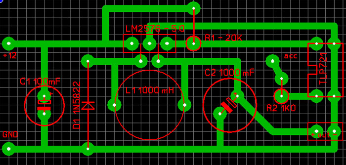

Накидал тут платку для LM2576
R1 - 20 КОм
R2 - 1 КОм - правк
асс - это 5 в от подходящего от компа усб шнурка для отключения питания при выключении компа. Я собираюсь брать его прям из хаба.
Размеры платки 50х24 мм.
Серега (SL) покритиковал, что при использовании современных комплектующих можно меньше сделать, но мне на таких легче собирать.
Пока обкатываю на макетке, по совету сереги, а потом если вдруг заработает выложу окончательный вариант.
собственно вопросы
для чего нужны R1 и R2 и что за TLP721 ?
и еще как я понял 5 нога отвечает за вкл/выкл и если на нее подавать/снимать ACC (+12v)то можно включать выключать схему ?
собираюсь сделать на 12v для монитора а то что то БП слишком греется...

tlp721 - это оптопара, которая при подаче 12 в коротит управляющую ногу на массу, запуская всю систему......
спасибо
резюки значит просто нужны не буду дальше мучать...

Я вот одной вещи не понимаю...
Нафиг нужна оптопара? У моего хаба, например, переход на питание от внешнего источника происходит автоматически. Если запитать данный конвертер от ключа машины, то он будет включатся и выключаться только при включенном зажигании... Я не собираюсь комп вырубать часто...

а что скажите о такой схеме?
хочеться еще приделать управление включением, но кроме как мощного реле в разрыв входного напряжения ничего не приходит в голову

Сообщение от Dr.Death Посмотреть сообщение
ну ты хоть прочитай эту тему (хотя бы последние 10 сообщений), сдесь же все уже придумал и включение по АСС в том числе, и плату развели с минимальными габаритами
тебе только осталось вытривить плату и спаять, ну и потратить несколько р. на закупку элементов
PS не сомневайся... трех ампер хватит на хаб

я могу и свою схему спаять если она все правильно и незаботиться о хватит или не хватит 3х ампер и мне нужно включение по acc конкретно для моей схемы
спаять то конечно можно, в тових впособностях ни кто не усомнился, но кренка не самый хороший вариант, греется она слишком, а тем более если грузить по максимуму. Поэтому то и направляют тебя на путь истинный. дабы ты не наступал на грабли других.

ну на LM2576 оно может и получше, но у нас например катушки индуктивности не продают, а мотать я их не умею

Компы, я так смотрю, есть?
Готовый дроссели или доноров для них можно брать в погибших БП от компа.
