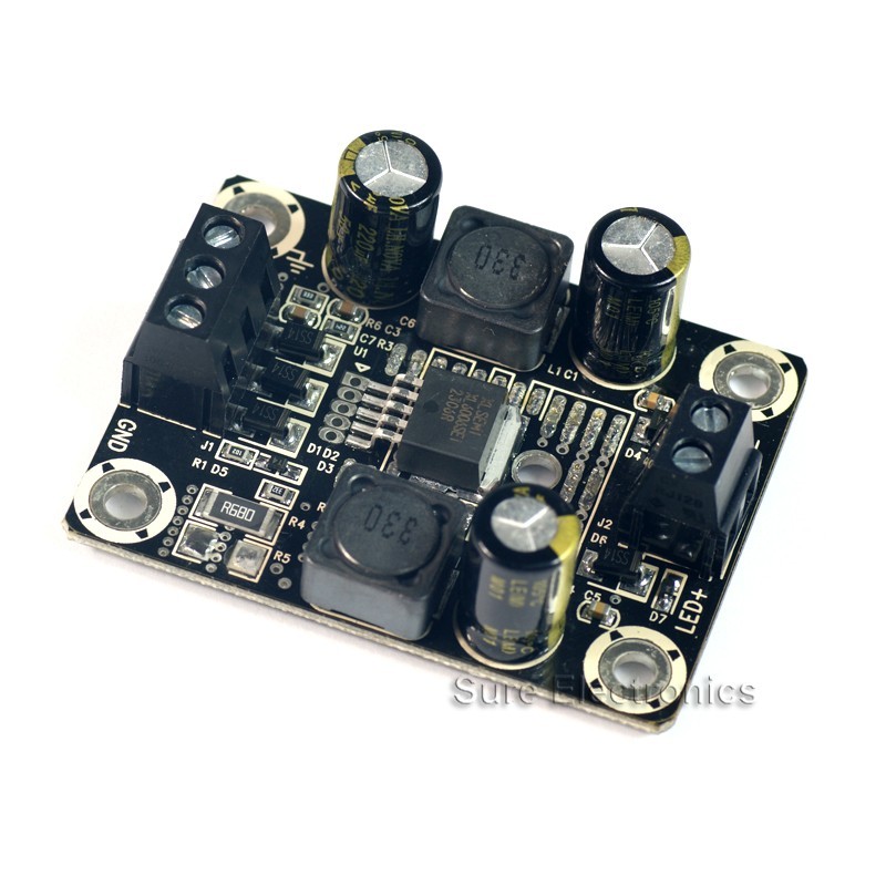

Думаю вот этот драйвер должен подойти. Да и стоит не дорого, и выглядит прилично
