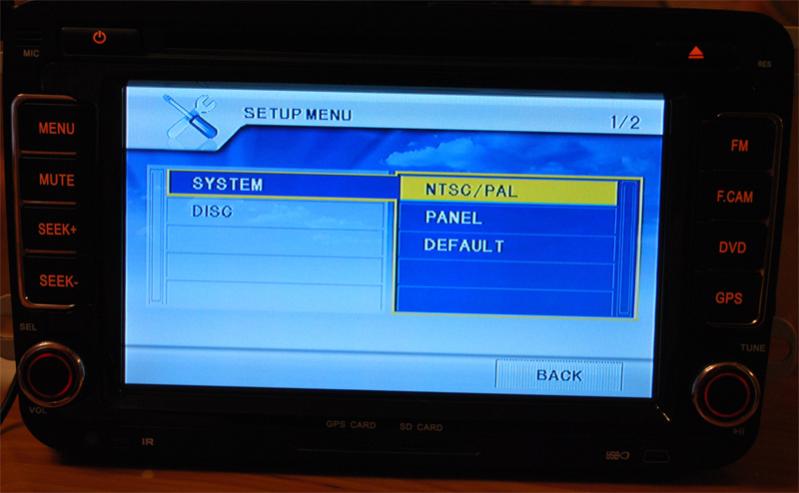

все головы что есть на рынке(на ондроеде) не умеют управлять своим железом непосредственно из оболочки. там в фоне крутится китайская недо-ос и при использовании громкой связи, обычно радио, тв, двд управление передается этой оси-определяется по убогому интерфейсу.
А бывает,что вместе с ондроедом в фоне еще и винда крутится
Там же управляется и мукс (управление аудио)
впринципе, хватит скринов интерфейса

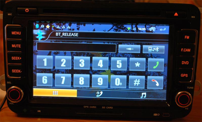

Хм. Ну видео сегодня вечером будет.
В принципе классическая схема, когда в устройстве фактически два подустройства. Одно менеджер мультимеди и громкой связи, другое фактически открытый планшетник. И там, на открытом, либо WINCE либо Android стоит.
Я не вижу ничего плохого в таком решении. Даже надежнее оно, т.к. система фактически дублируется, а для каждого модуля не пишется программа с нуля.
Что касается DVD, CD и т.п. то так всегда и было. Т.е. в них есть своя ОС. При включении DVD итог работы этой ОС выводится на экран. Т.е. не WINCE не Android ничего не знают о том как работать DVD. Они его только запускать умеют, останавливать, мотать... в общем что оно кажет им до лампочки.
ИТОГО:
1. DVD работает отдельно. Только управляется кнопками и Android.
2. BT не создает ощущения неродного. В статусе отображается соединение, телефон набирается из Android. В общем никаких "кривостей" я не заметил.

А вот DVD. Сразу видно, что оно неродное ))
