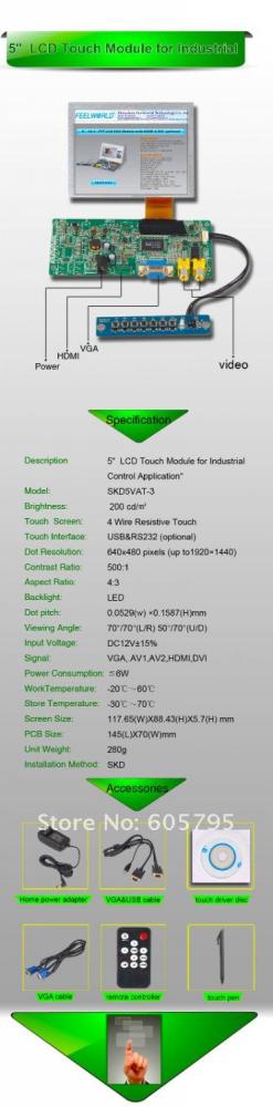

Нормально получается.
Вот дисплей нашел, интересно пойдет вместо родного в 166?

Сообщение от AlFanat Посмотреть сообщение
Родной, если не ошибаюсь, 4,3", а этот пятёрка. Значит придётся кромсать родную панель. Куда тогда переносить кнопки? Они же там по кругу сплошняком налеплены. Подумай об этом!

родной 5 дюймов.
Тип файла: pdf LQ5AW126.pdf (113.2 Кб, 1213 просмотров)

Если инфа точная, то можно попробовать. Я правда не знаю как там у нас вся остальная начинка за монитором выглядит и как и во что встроен родной.
