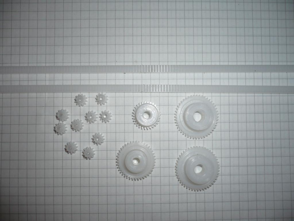

Сегодня с Москвой созвонился, разузнал о шестеренках.
Я не знаю из чего они их делают и как (видимо надфилем трут лично сами директора), но цены у них космические.
SH0512 - цена 80 руб/шт с НДС
SH0530 - цена 158 руб/шт с НДС
SH0542 - цена 211 руб/шт с НДС
SH0548 - цена 237 руб/шт с НДС
SH0554 - цена 273 руб/шт с НДС
На мой редуктор выйдет около 2500-3000 руб. За одни только шестеренки.

Друзей в Москве вагон, уже пару из них напряг, нашли они мне шестеренки, немного не такие как я планировал, но за реальные хотя бы деньги. Уже заказал. Редуктор придется немного изменить, но результат почти тот же. Передаточное число конечно скакануло с 20 до 23-25 пока точно не рассчитывал. И передвижение монитора теперь замедлилось. Из за диаметра шестерни. Но думаю использовать более быстрые моторы. Ближе к концу недели выложу новые чертежи механизма

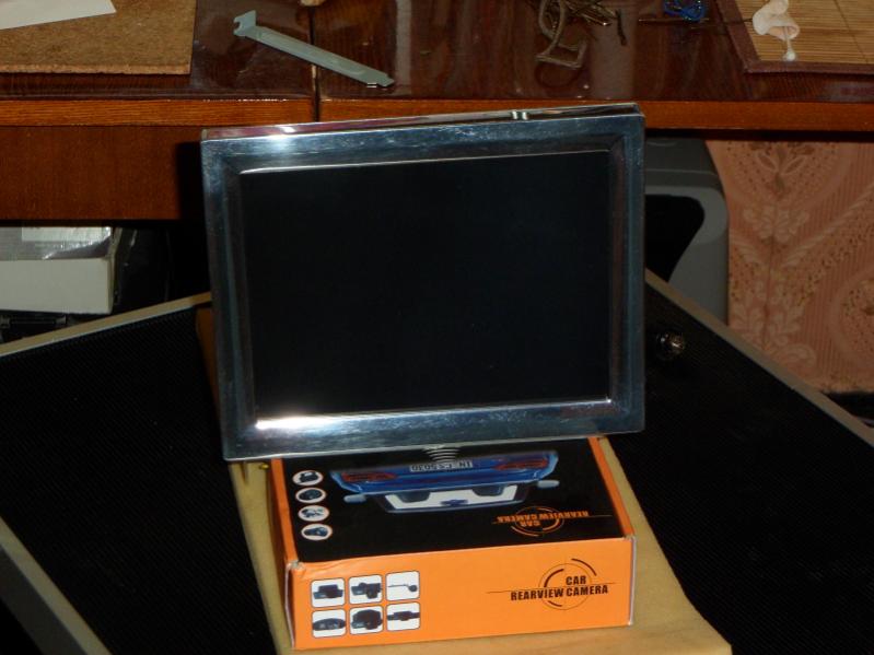

Сравнил себестоимость готового монитора и цену потраченную на создание своего механизма с монитором.
-Монитор 8" 4:3 800х600 сенсорный цена - 5700 руб
-Материалы на изготовление - 1000 руб
-шестеренки, движки, оси, подшипники - 4000 руб
-электрическая часть - 1000 руб
Итого: 11700 руб, против готового варианта за 18000 руб.
Единственное радует то что диагональ все таки 8", против заводского аналога 7" с 800х480

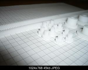

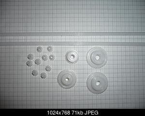

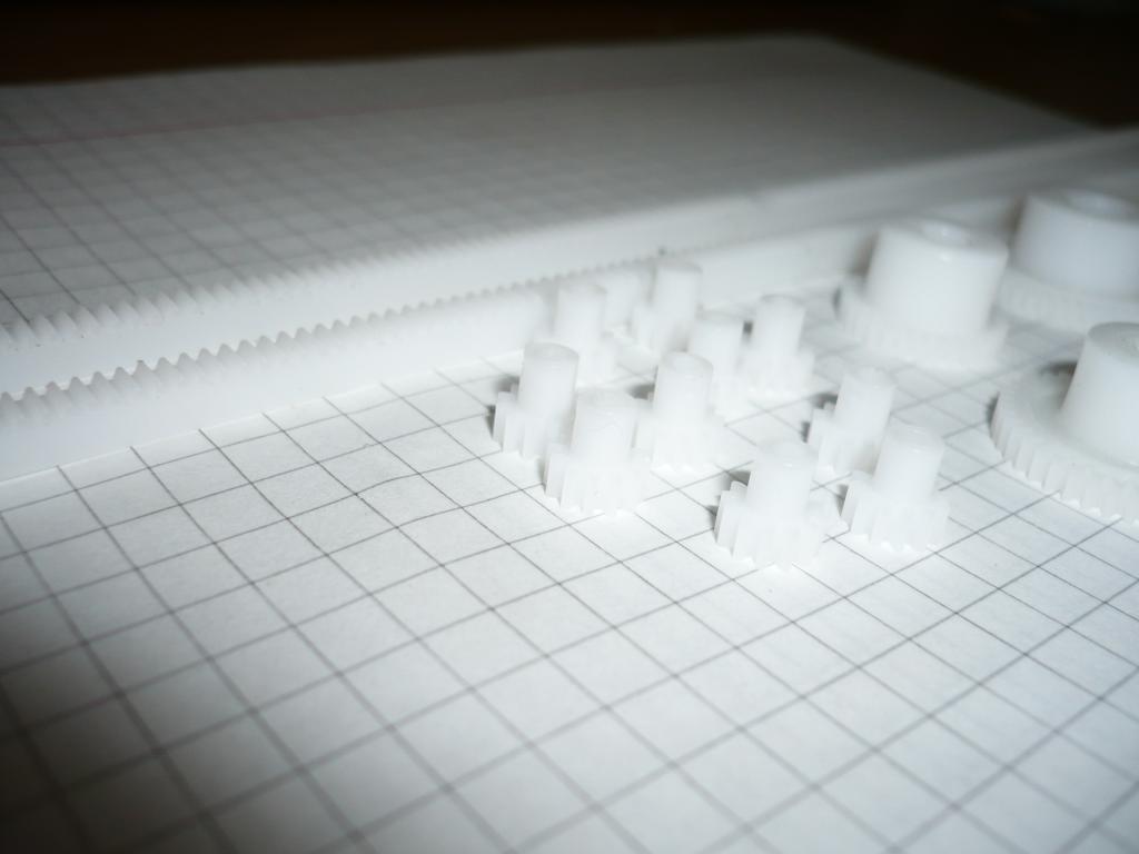

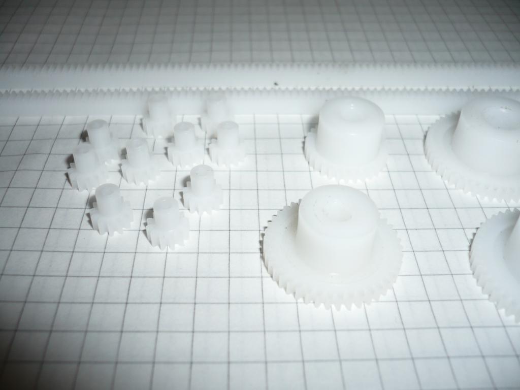

Пришли наконец-то мои шестеренки.
Качество порадовало, чистые.
В качестве валов которые ф2мм думаю использовать сварочные электроды, они прочнее чем проволока. Пару валов будут самодельные, на токарке.

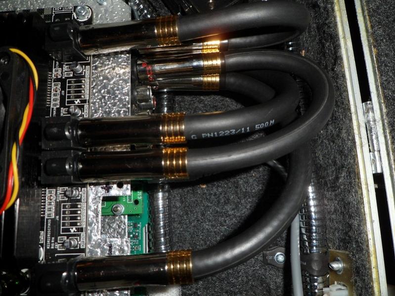

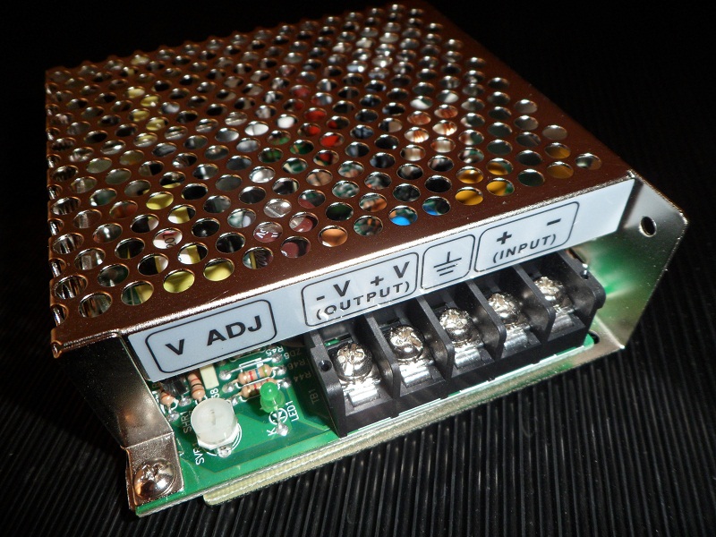

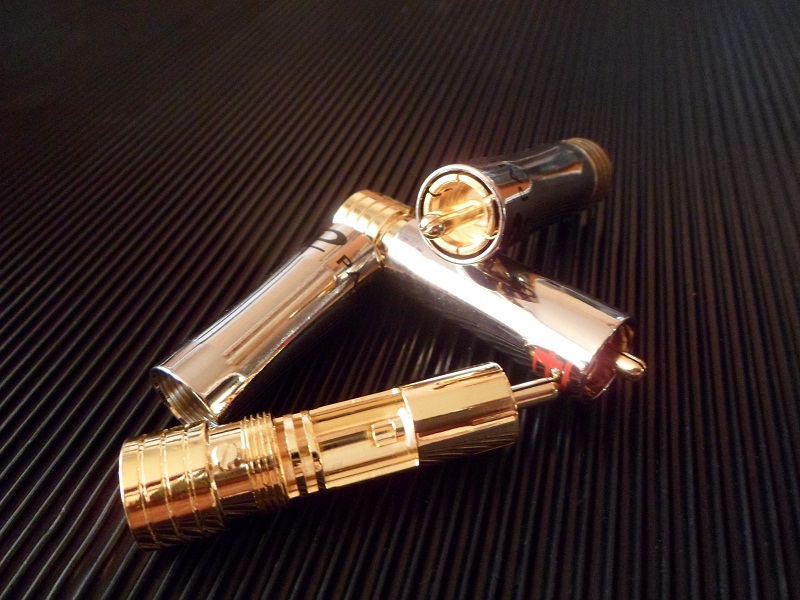

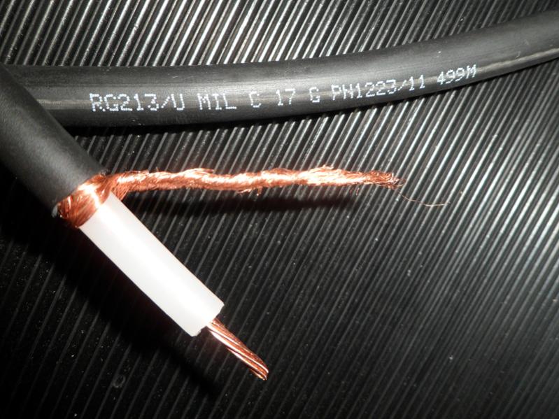

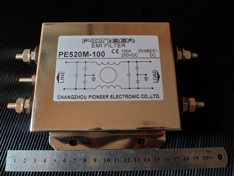

Борьба с наводками от генератора и другими посторонними шумами наконец перешла в завершающую фазу. В моем случае победить удалось полностью.
Были перепаяны межблочники. Использовал коаксиальный кабель RG-213U и соответствующего размера разъемы. [ATTACH] 27587 [/ATTACH] [ATTACH] 27587 [/ATTACH]. Паял по стандартной схеме с экраном с одной стороны. Получилось вот так.[ATTACH] 27587 [/ATTACH]
ID:	27587   Нажмите на изображение для увеличения
ID:	27588   Нажмите на изображение для увеличения
Старый 16.08.2012, 20:18   #50

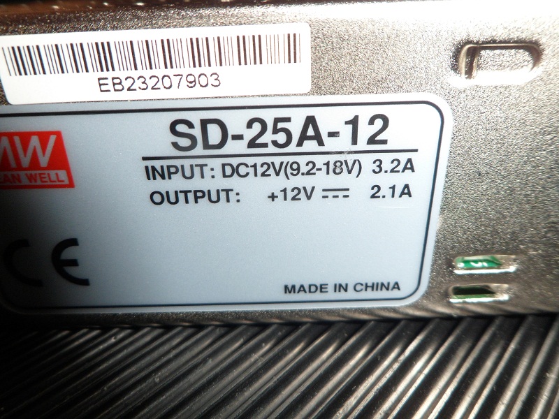

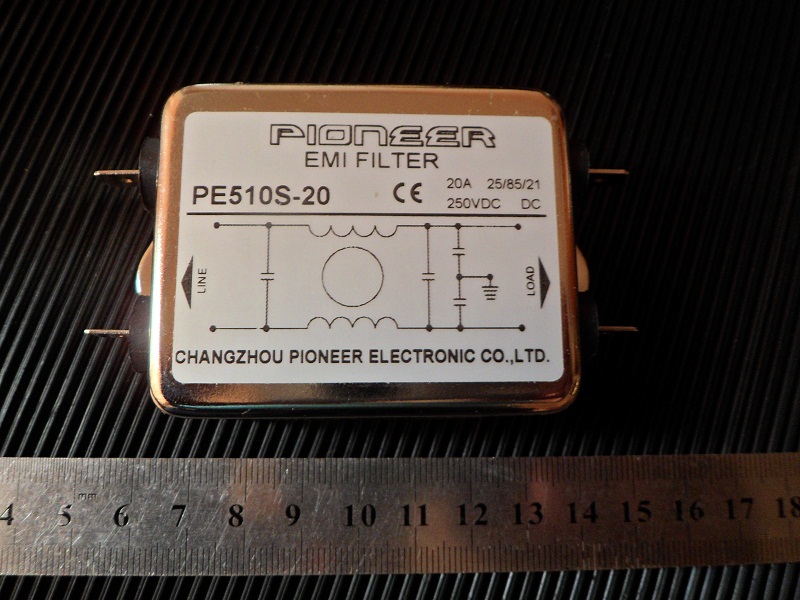

Сообщений: 2,660
И самое главное поставил фильтры питания, которые мне изготовили в Китае. Один общий на вход на 100 Ампер. И по одному на питание PC-на 20 Ампер и на питание линии периферии тоже на 20 Ампер. Ко всему прочему питание на декодер 5.1 пустил через преобразователь с гальванической развязкой. Результат -шумы исчезли полностью. [ATTACH] 27591 [/ATTACH] [ATTACH] 27591 [/ATTACH] [ATTACH] 27591 [/ATTACH] [ATTACH] 27591 [/ATTACH]
