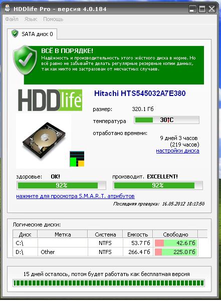

Только что скачал прогу HDDLife, установил на рабочем ноуте. Поклацал, поглядел... Не плохая прога... Вечером постараюсь в машине установить.

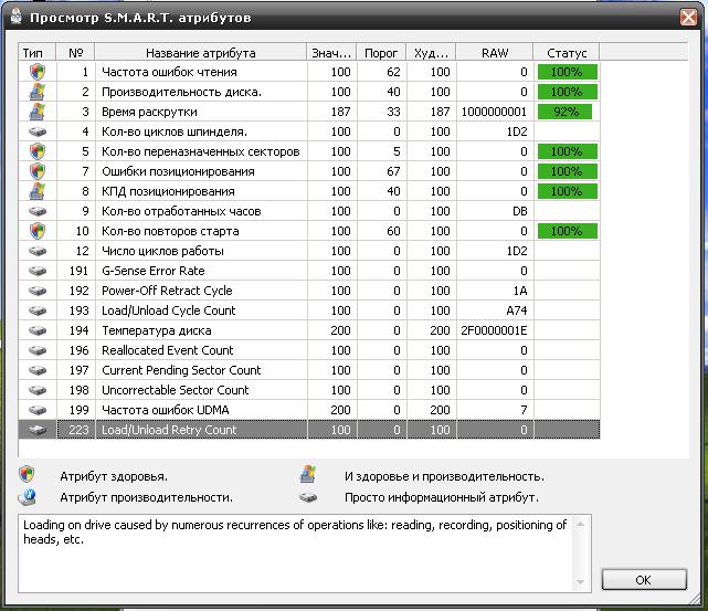

Вот скрины. Вроде с винтом порядок. Сейчас занимаюсь установкой аимпа.

Спасибо, ребята, за помощь. Дали много ценных советов. Проблема вроде была решена отключением файла подкачки на диске С. Вечером по делам гонял, старался вслушиваться в музыку и заиканий вроде не услышал. В общем еще буду наблюдать, но кажется это оно)))
