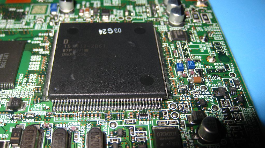

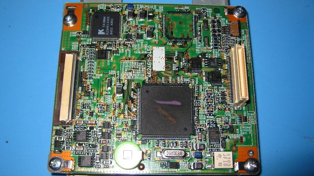

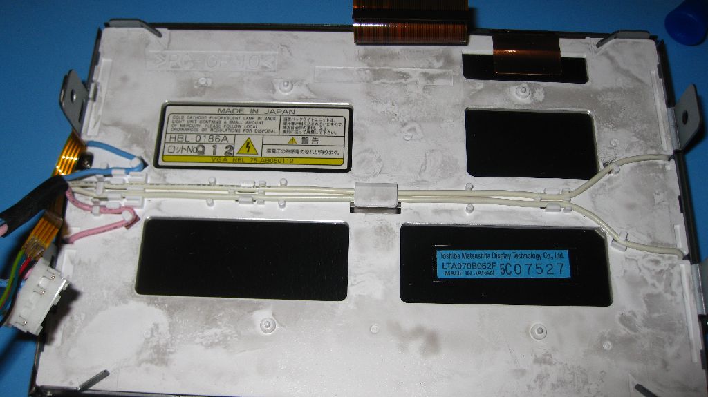

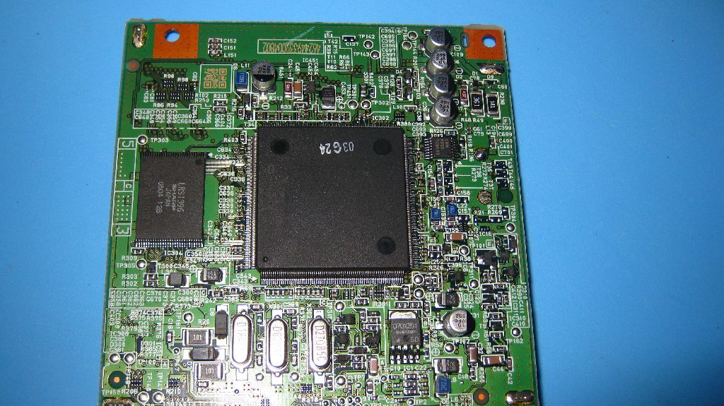

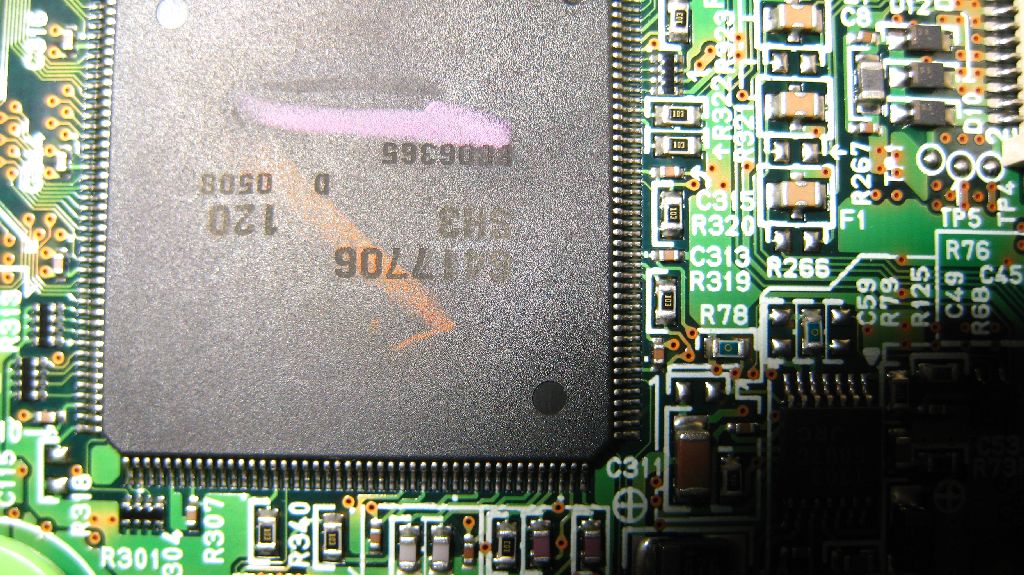

Разобрал свой штатный монитор - хотел выяснить какую новую матрицу по размерам туда вписать можно. Попутно выяснил, что монитор и его плата не такая, как на дорестайлинговом RX330 - нет там микросхемы TC90A64F. Вместо нее процессор/DSP SH3 6417706.
Матрица LTA070B052F. По ней информация противоречивая - некоторые ссылки в инете гласят, что она 800х480, другие пишут что 400х234. Даташит на нее найти не удалось.
В общем, решил пока не заказывать современную матрицу (монитор), а попробовать со старого ноута HP NC6000 c графикой ATI подобрать нужные параметры синхронизации для разрешения 800х480. Если качество картинки будет сильно лучше, чем с VGA конвертером, то буду менять материнку на такую, чтоб можно было настроить режим 800х480 с нужными параметрами.

матрица тут уже вроде 800х480 вроде.
KZ3H013305 формирует parallel RGB на нее. А проц это просто проц, даташит не него тоже доступен, но смысла в нем нет.
где-то я видел преобразователи с parallel RGB в что-то общеупотребимое, но это все сложновато конечно.
Кстати. в вторая микросхема большая DENSO она с каким обозначением? совпадает интересно со старой версией головы или нет.
