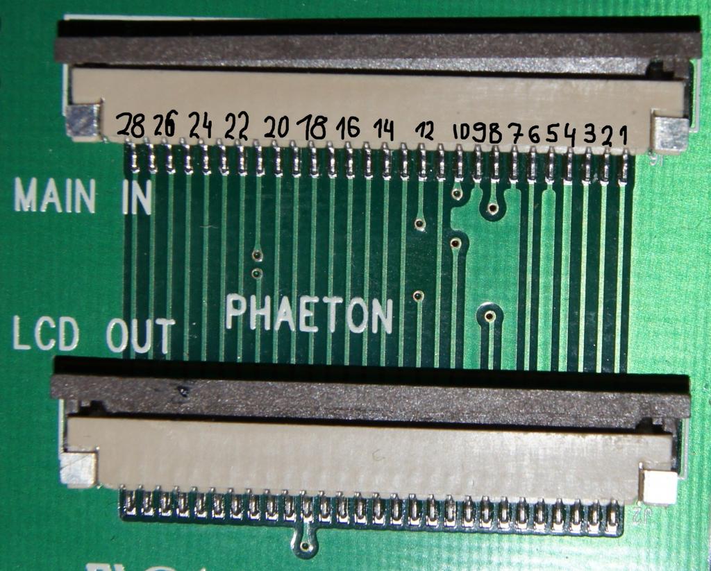

Да я от моего ненашол. Но они один в один одинакови. Такой же шлейф.
Не у меня немного другой он на ргб
вот пару фотак сделал там видно какие пин задействоны со шлейфа. Ето виходит 8,10,12,18,21
http://www.blackbox-i.co.kr/page/pro...vwo6p_ver2.php

Всё вместе теперь пошло

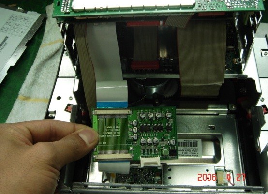

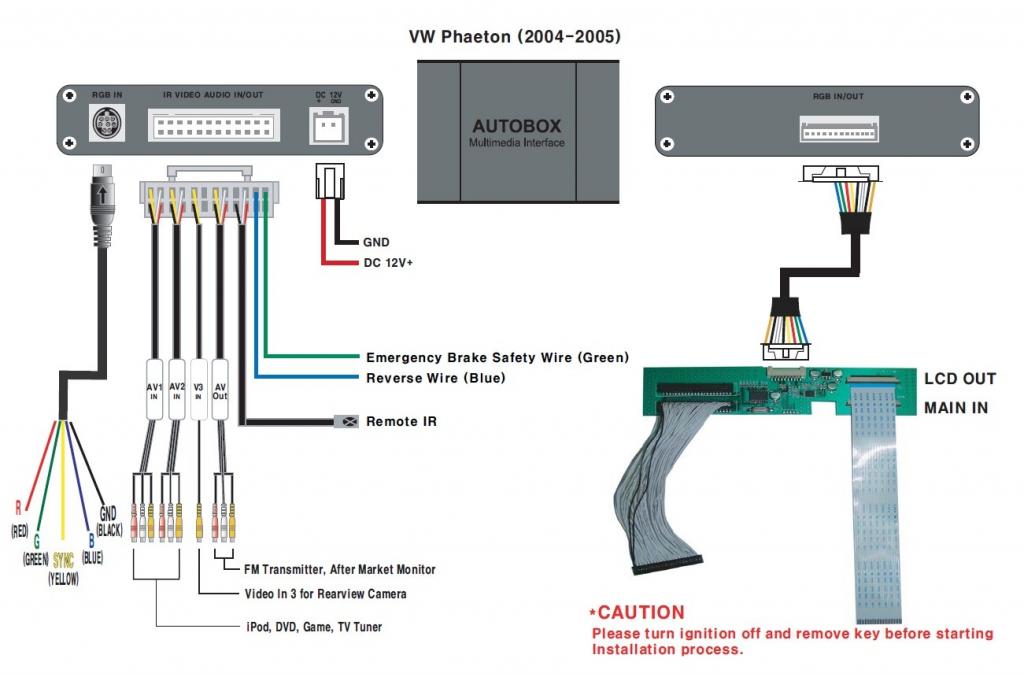

Во блин ещё один нашол для Фаетона но тут две синхру вроде тож задейственые

Да и вроде как я смог разобратьса 7,8,9,10 вместе соедины но качество фото плохое не уверен

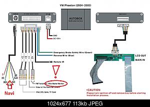

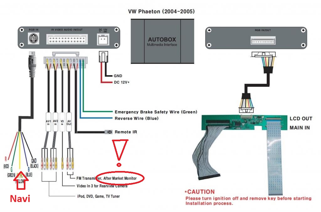

Если то, что на картинке действительно стоит у тебя в машине, то вообще нифига делать не надо Просто там есть возможность подключить дополнительный монитор, см. отмеченное восклицательным знаком:
По крайней мере после этой картинки все встало на свои места С нави RGBs, а видеомодуль уже выдает на моник RGB HV
