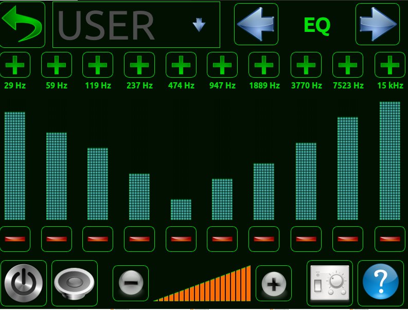

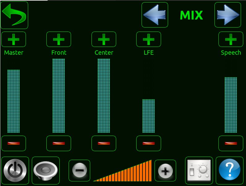

По умолчанию Новая ревизия....
Выложена новая ревизия сырцов...
Исправлены некоторые ошибки...
Заменён эквалайзер (на 10 полос)
Определение подмонтированных носителей переведено с Hal на Udev
Добавлен микшер для ALSA, регулировка громкости речевого синтеза
Убраны почти все слайдеры (заменены на кнопки) - было не совсем удобно на таче..
Обещанный deb пакет - после проверки на чистой системе (зависимости и пр.)
