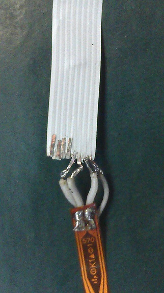

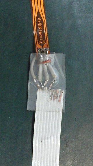

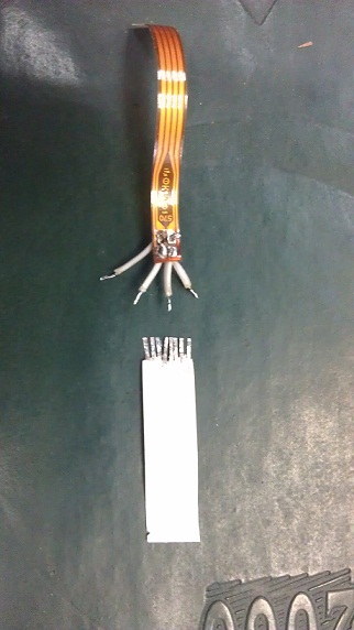

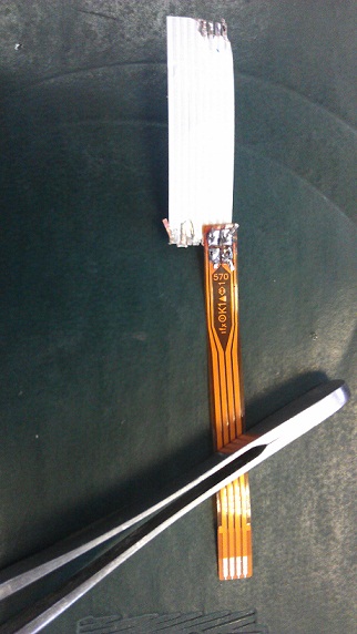

Воспользовался идеей NTFS
Пока просто ввиде эксперимента. Взял шлейф в старом CD-ROM, отпаял, взял другой шлейф (чисто для эксперимента), зачислил 4 жилы и припаял к указанному шлейфу.
Правда сначала пытался их соединить проводками - получилось убого.
Теперь осталось найти подходящей длины 4 жильный шлейф и произвести их сращивание.
Фото делал телефоном.
