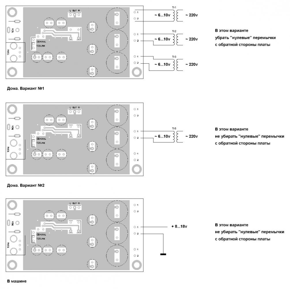

Хочу забрать звук по оптике и выдать на усилок, а дальше на колонки (пищалки, перед 2шт, зад 2шт)...
Подключение:
Питание - напрямую от бортовой сети авто. Никаких дополнительных преобразователей и стабилизаторов не нужно.
Вход - цифровой SPDIF. Коаксиальный или оптический кабель напрямую с выхода звуковой карты, в т.ч. интегрированной в материнку. Выбор кабеля (коаксиал или оптика) осуществляется джампиком на плате девайса.
Выход - девайс имеет аналоговый стерео выход, т.е. два канала: левый и правый.
Если у Вас усилитель двухканальный, то вообще никаких проблем: выходы девайса соединяете с входами усилителя и все. Пищалки и передние динамики обычно соединяются вместе через кроссоверы. А вот с задними динамиками в данном случае нужно что-то придумывать... Самый простой способ, это запараллелить входы усилителя для передних динамиков с входами усилителя для задних динамиков.

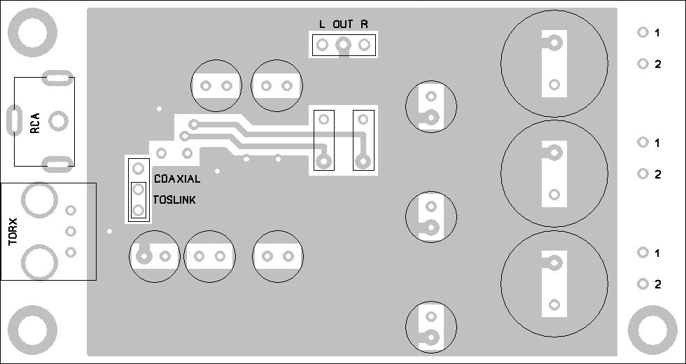

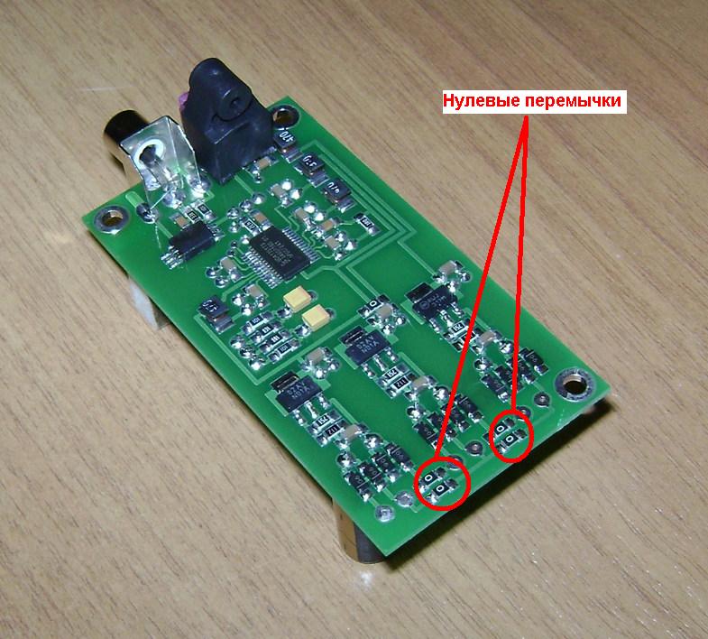

Разъем RCA - коаксиальный SPDIF вход
Разъем TORX - оптический SPDIF вход
Выбор входа осуществляется джампиком на плате
L OUT К - линейный выход, левый и правый канал соответственно
1 и 2 - питание

при подключении напрямую к бортовой сети авто кто есть + а кто - из 1 и 2 соответственно? на плате у меня не подписано

Да пофик там выпрямитель
Да и в посту №42 картинка есть...

я не трус, но боюсь)) 1 судя по каринке есть +

Ну если так хочется, то - ДА. А вообще пофик
