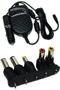

На всякий случай решил прикупить стабилизатор отдельный по входу питания с выходным напряжением 19V на 120 ватт (это 5А).
Сначала искал DC-DC стабилизатор чтобы вход был 12 вольт, выход 12 вольт и ватт 100, если посчитать, то при 12 вольтах на 100 ваттах ток получается 8,3А.
Т.к. такие стабилизаторы практически не возможно найти в свободной продаже, а если они находятся, то начинают стоить каких-то не разумных денег, я решил искать DC-DC стабилизатор с напряжением на входе 12 вольт, а на выходе 19 вольт, ведь при повышении напряжения на выходе ток получается меньше, поэтому в итоге я вроде бы нашёл стабилизатор универсальный, за оносительно сходную цену. К тому же материнка "умеет" питать себя в 2-х диапозонах входного напряжения: 11V~13V и 16V~19V.
В итоге остановился на автомобильном DC-DC стабилизаторе VANSON SDR-120W - адаптер (блок питания) для ноутбука автомобильный ВЫХОДНОЕ напряжение - 15 В, 16 В, 18 В, 19 В или 20 В при силе тока 6А и 22 В, 24 В, подключается к прикуривателю автомобиля и имеет ВХОДНОЕ напряжение 12\16 V. Подходит для большинства ноутбуков.
Предполагаемая цена 1500 рублей с доставкой до дома, но пока не привезут нельзя быть уверенным ни в чём (было много раз уже).
Заказан ЗДЕСЬ. Жду когда в понедельник его привезут.

как обычно это бывает позвонили мне из конторы, в которой я заказывал DC-DC инвертор уже тогда, когда я приобрёл его в другом месте ))).
Проезжал мимо совка (по рабочим делам мотался днём), зашёл, увидел, победил )))
Купил себе DC-DC стабилизатор помощнее в итоге, на 150 ватт VANSON SDR-150W за 1800 рублей.
Изделие выглядит солидно, в разъём прикуривателя встроен автомобильный предохранитель вилка на 15А, болок питания для своих размеров весит граммов наверное 400.
Возможности VANSON SDR-150W:
  • Стабилизирует напряжение на выходе, не создавая ощутимых помех для работы других электронных устройств.
  • Возможность изменения напряжения (от 15 до 24 В) и полярности.
  • Высокая эффективность и низкое энергопотребление.
  • Светодиодный индикатор.
  • Выходное напряжение - 15 В, 16 В, 18 В, 19 В или 20 В при силе тока 8А и 22 В, 24 В.
  • Входное напряжение 12 16 V.
  • При силе тока 8 А. Мощность 120 Ватт максимально.
Планируется разборка этого чуда-питателя и переделка его под мои надобности.
ДОПИСАНО ПОЗЖЕ...
Компьютер питается от 19 Вольт!!!!!
В итоге не решился разбирать этот БП, решил его оставить в родном корпусе и сделать НЕстандартный разъём питания моего комелла универсальным в эксплуатации.
Для чего на Митьке были куплены комплекты разъёмов для проф аудиотехники (плюсик у них в том, что они во-первых довольно большого сечения штыри имеют, а значит будут держать нормальный ток и что в месте соединения мамы и папы у разъёма стоит резиновое уплотнительное кольцо, что в условиях автоэксплуатации довольно полезно) и напаяны в разрыв DC-DC стабилизатора и НЕстандартного разъёма, чтобы можно было сняв с машины комп, забрать этот переходничёк (а на сетевом адаптере теперь тоже напаян такой переходник) и спокойно подключить его дома от родного сетевого адаптора на 220.
Распайкак контактов у меня такова: контакты 1 и 2 - проводят ПЛЮС, а контакт 3 и ободок разъёма пропаяны по МИНУСУ.
Вот что в итоге получилось:
