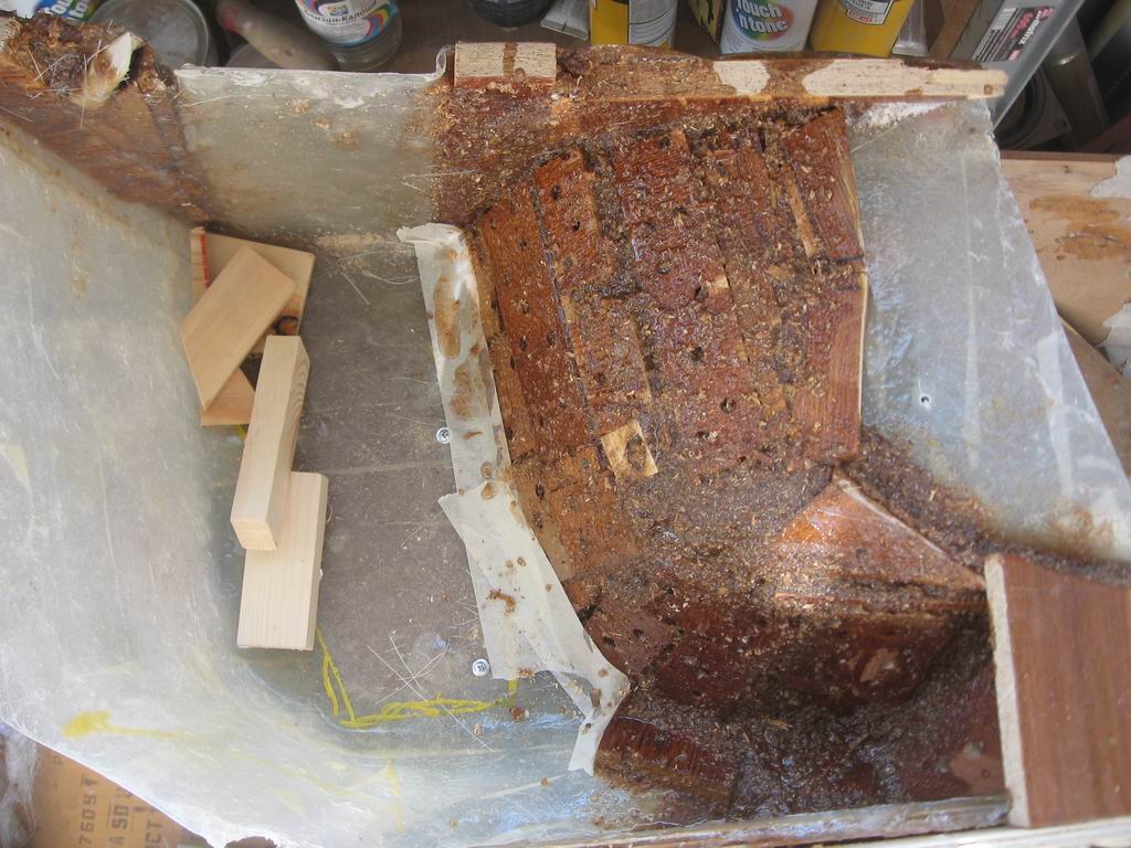

Седня более менее тепло -))) Еще проклеил утолщение.
Название: Resize of IMG_4778.jpg

а что это такое коричневое?
на гуано похоже...
только без обид... шутка же

смола+опилки. в ход идут и отходы :-)

еще немного проклеить корпус и будет готов...монолит хороший получается....
летом такой можно дня за 2 склеить...а то пока одна стенка просохнет полностью - день нужен....

Сегодня замерил - порядка 23литров получился...стенки в среднем 25мм....:-)
На днях выложу фоты того, что получается.
