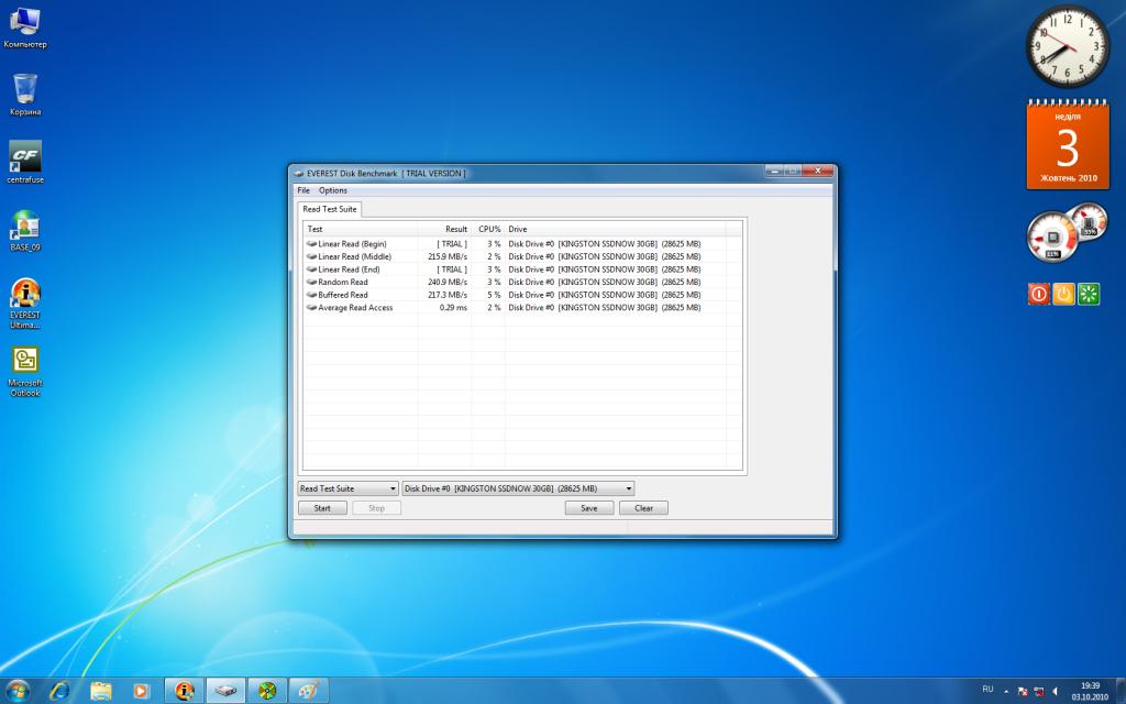

Старый 03.10.2010, 21:52   #46
Игорек7
Аватар для Игорек7
Регистрация: 22.10.2009
Город: Киев
Регион: 31
Машина: Dodge Caliber
Сообщений: 340
Игорек7 is on a distinguished road
тест!!!

Старый 06.10.2010, 11:09   #47
Игорек7
Аватар для Игорек7
Город: Киев
Регион: 31
Сообщений: 340
Help, Help, Help!!!
Мой прект!
Переустановил Винду, установил все дрова, тестировал дома пару дней, вчера вечером установил в машину, погонял его, пробовал перезагружать, музыку послушал, навигацию включил и т.д. - все прекрасно работало... Сегодня с утра выдал: "Verifying DMI Pool Data A disk read error occurred" ОШИБКА ЧТЕНИЯ ДИСКА и все - дальше ни как - перезагрузка не помогает что может быть? единственное, чем вчера от сегодня отличается это температура - около 0-1С. Винт SSD.
Мне один чел говорил, что в БИОСе надо увеличить время определения жесткого диска.
У кого какие будут предположения???
Пооомооогите...!
Игорек7 вне форума   Ответить с цитированием
