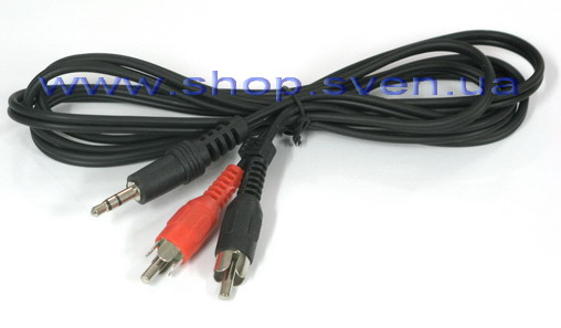

Есть Galaxy Tab и желание использовать его в качестве CarPC, но никак не разберусь как кинуть с него звук на колонки?
Подскажите плз.
Zhivoder вне форума
Старый 27.01.2011, 11:26   #45
badnetrnd
Регистрация: 11.08.2009
Возраст: 37
Город: Ростов на Дону
Машина: фф2
Сообщений: 338
через разъём для наушников на линейный вход магнитоллы (aux) либо через усилитель !

badnetrnd можно поподробнее о схеме подключения через усилок?
главное что бы был выход на наушники (гарнитуру) если есть обычный выход на наушники то тогда надо купить (спаять) переходник с minijack 3,5 на тюлпан такой как на рисунке ! если же разъём не стандартный то тогда легче всего купить гарнитуру для этого планшетника (телефона ) отрезать от неё наушники и припаять тюльпаны ! Для более конкретного ответа напиши, что будеш использовать в качестве компьютера, что в качестве усилителя и где это всё будет находится в машине !
Рисунок не несёт никакого рекламного характера !

badnetrnd а если от компа шнурок воткнуть в AUX магнитолы(как я понимаю тогда смогу крутить громкость с магнитолы), а из магнитолы уже в усилок, качество звука не сильно пострадает ?
Усилитель наверно такой :http://www.auto-music.ru/products/fo...os-ae-4-1.html
PS хочу сделать поканалку
