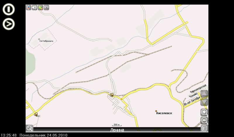

Загрузчик навитела выглядит так:

Поделишься загрузчиком? Можно запускать только эмулятор без кнопок и рамок через ехе?

Да, просто запускаешь экзешник - он все сам делает.
Но конфиг править вручную. Для тех, кто с батниками дело имел, проблем не будет
Чуть позже выложу. Этот, что на скрине, - с допфункционалом, который всем нафиг не нужен
Пробуйте. http://blkdem.ru/load/zagruzchik_navigacii/1-1-0-3
На вопросы постараюсь ответить.
Начинайте с конфига "navy.ini". Вроде все параметры очевидны.

Забыл добавить.
Две круглые кнопки выполняют такие функции:
1. Убивает и прогу, и эмулятор.
2. Минимизирует окно.
Адаптировал, так сказать, под общие потребности.
зы: если в командной строке потребуется привязка к com-порту (/U COM2), то не ставьте этот ключ в конец строки параметров.
У парсера голову сносит.
Так не правильно:
PHP код:
ExecParams"D:\wince\new313\Navitel\WindowsCE.bin" /memsize 256 /video %wSize% /nosecurityprompt /sharedfolder "D:\wince\new313\Navitel" /U1 COM2
Лучше вот так:
PHP код:
ExecParams"D:\wince\new313\Navitel\WindowsCE.bin" /U1 COM2 /memsize 256 /video %wSize% /nosecurityprompt /sharedfolder "D:\wince\new313\Navitel"
%wSize% - сюда подставляется строка такого вида "wWidth"х"wHeight", т.е., например, 800х560
Path - путь к эмулятору
ExecParams - параметры
wWidth и wHeight - разрешение для эмулятора. Больше 800х600 не получится. Для моей 9" матрицы подошло 800х560. На 7" и прочие, думаю, надо подбирать.
