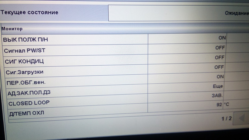

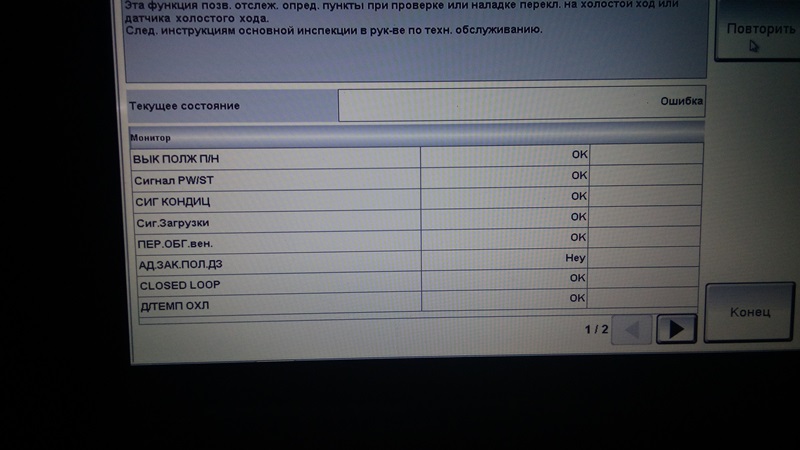

Люди! Уже третья машина уезжает с не обученным дросселем- это уже система. Перепробовал всё что знал, только тряпкой воздуховод не закрывал, 900-950 держит и всё. Все условия выполнены. У кого была такая проблема?

Сообщение от Д.И.Б. Посмотреть сообщение
Топливные коррекции какие? Был случай не обучалась, топливные коррекции привели в норму, сразу обучилась.

Сообщение от Yasha Посмотреть сообщение
Коррекции -5 длинные, да и никогда они ещё мне не мешали, даже больше 10, что в плюс что в минус. Делаешь сброс и пока не накрутил калибруешь.

Сообщение от topolys Посмотреть сообщение
Какие модели машин?
Последняя была премера р12 2003 п.р. предыдущие не помню но точно старые таких же годов.

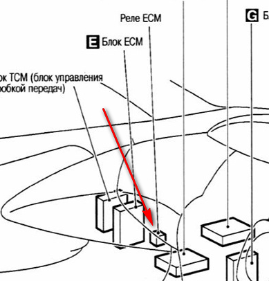

Проблема с не обучаемым дросселем решена, причина найдена. Неисправность реле ЕСМ, которое должно было щёлкать через несколько сек. после выключения зажигания. Пришёл человек и говорит: а у вас дроссель не жужукает, да как бы в курсе, заглядывает в кабину, релюха не щёлкает, а вот про это не в курсе. Подкинули другую, всё зажужукало, защёлкало и дроссель мигом обучился.
