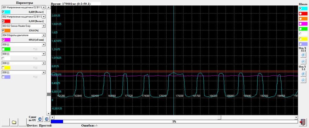

Приветствую всех. Подскажите пожалуйста, машина NISSAN Micra K12 двигатель CR12DE бензин 95, при работе двигателя заметна неравномерность работы отдающиеся вибрацией. Ошибок нет, но меня смущает график работы первой лямбды (голубой график), приложил архив с логом.

Сообщение от Антон92 Посмотреть сообщение
Полудохлый датчик 0.6v, под замену.
