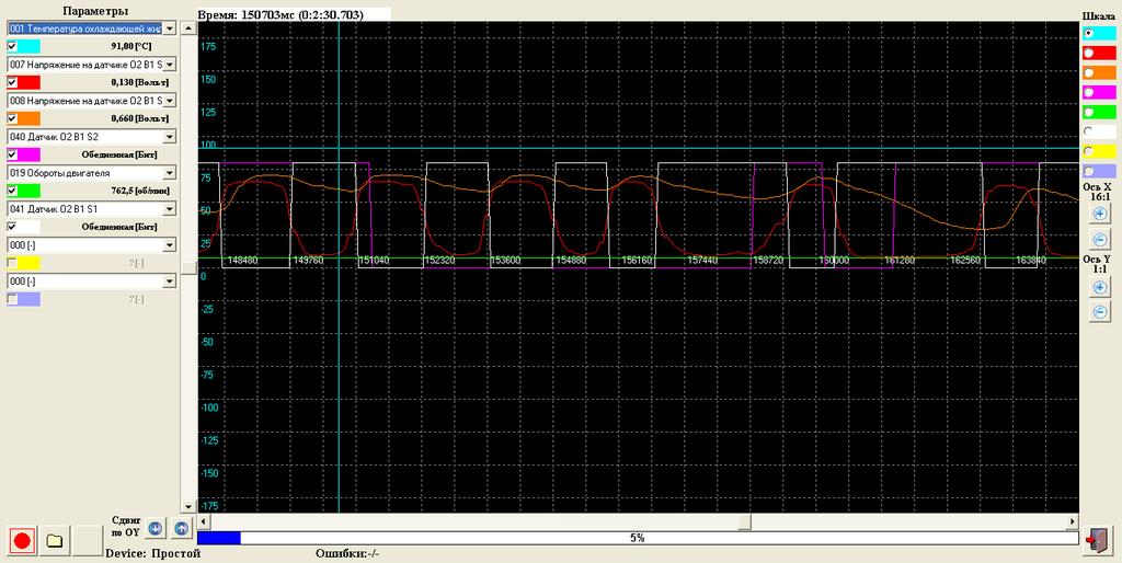

Сообщение от Д.И.Б. Посмотреть сообщение
Разберись со вторым кислородником.
Заменил второй кислородный датчик и ошибка по первому датчику ( ранее поменянному) уже более полутора месяцев не появляется.
Всем спасибо за помощь.

Сообщение от Денис Минусинск Посмотреть сообщение
Ну и хорошо.

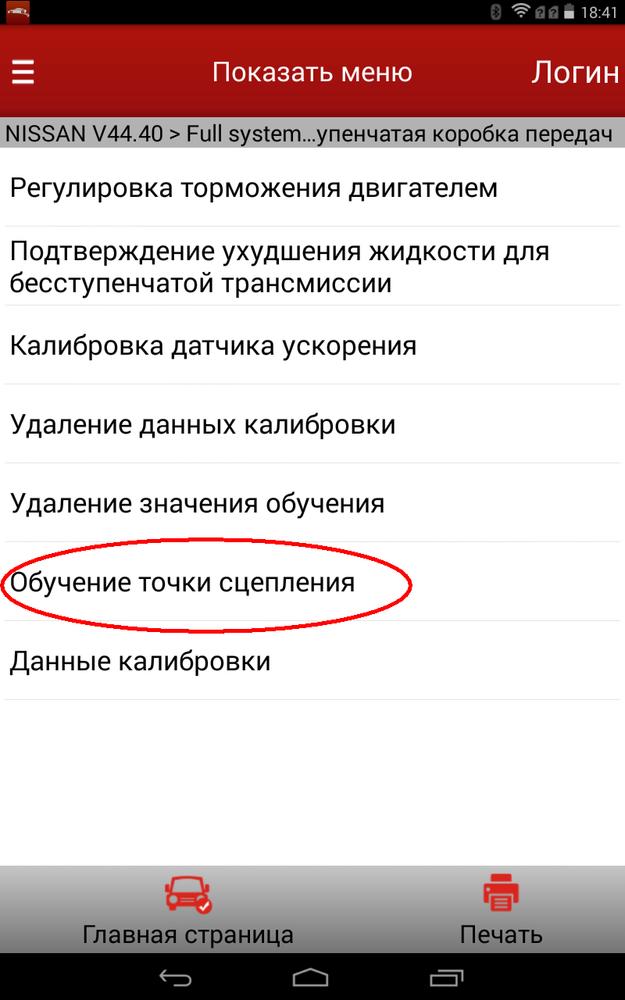

Кто подскажет, что за опция такая в ниссановском вариаторе: обучение точки сцепления? Никакого руководства не нашёл.
